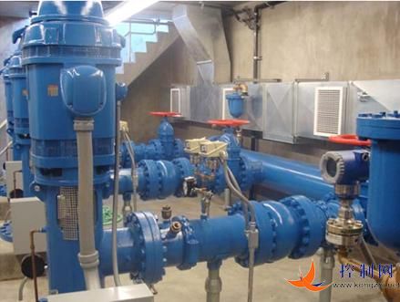

运输和配送
    水从圣地亚哥水务局购买,通过管道运输至Carlsbad,再配送到工厂、居民家中。饮用水的配送几乎无需泵送,水由重力从一个巨大的水箱(约9百万加仑)中流出,该水箱坐落在高于海拔700英尺处。
SCADA系统经配置能控制各类设备和监测水处理的整个过程。尤其是模拟量和数字量输入、输出模块的连接到:
 ——液位传感器用于追踪水库及水箱液位
 ——管道中压力传感器用于测量每平方英寸上的压力,并保证水的有效输送
 ——流量计记录每分钟配送量
 ——不同程度开启或闭合持压阀、泄压阀等阀门来调节水的流量
    “现在,SCADA系统涵盖了3个大保留水库、14座水库及20座用于监测长度超过500英里配送管线的减压站。”Pagakis说道。

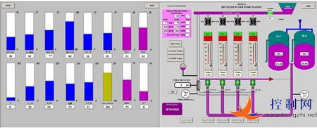

Wonderware HMI
    Pagakis的HMI采用Wonderware InTouch系统,它灵活地集成了OPTO 22的硬件并使得Pagakis及其他控制中心人员可以查看相关的压力、流速、液位、设备状态等操作变化和情况。Pagakis也使用Wonderware系统来生成块状图、折线图(说明液位、泵状态及阀门位置)和历史趋势等。例如,对每一个储槽生成一个24小时的趋势图,列出每天、每周、每月泵水体积。
    基于一系列的I/O点,HMI配置了报警功能,并划分成“正常”或“安全”等操作状态,若I/O读数偏离了参数范围,控制中心会接收到一个可视警报。报警装置同时被集成在一个呼叫系统内,待命的操作员一收到手机信息,就可以适时处理。比如,控制中心监测下游和上游的水务配送,接收强制变化引起的报警,如消防栓的使用或损坏—这是件常事,例如最近圣地亚哥就发生的大面积火灾。

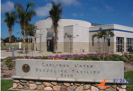

废水回收
    废水回收是将家庭及工业废水引入废水处理厂,经生物和化学处理再利用。
   “附近6个城市的所有污水都进入一个独立操作的处理厂,我们从控制中心来监控它。”Pagakis说道。使用SCADA系统,Pagakis能监测处理厂的操作—尤其是升降台中的湿井液位。通过液位传感器,系统也监控回收水储槽液位并追踪净化后水的输出量及可用量。控制程序设定为当水量减少至一定程度,SCADA系统控制器发送模拟及数字输出信号,不同程度地开启阀门并启动泵从而将回收水和其他水引入,再分配。
Pagakis说道,系统经过仔细地配置,利用泵压混合来自不同源的水,这样就能将湖里的水、储槽里的水一并流通,避免水过长时间停留在一个地方,无法得到更新。
