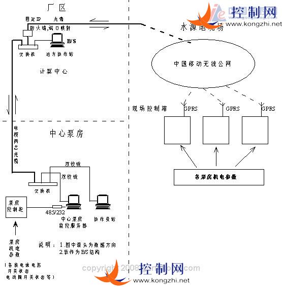

1. 系统结构
    水源地中心泵房为本系统的控制中心,由工控机、系统监控软件、网络接入设备共同构成中心主站,水源地各井位泵房为分站,中心泵房统领各分站,通过中国移动的无线数据传输设备,实现点到多点的通讯,从而最终实现对各井位泵的远程集中监视和控制。
结构示意图:
2. 系统工作原理
    在水源地各个井位安装一台远方遥控箱,控制箱内核心设备为RTU(Remote Terminal Unit)、DTU(Data Transmit Unit),RTU采集现场设备信息,DTU将此信息从控制箱经移动公网及互联网,最终传至泵房监控服务器,服务器将获得的信息进行存储,分析,转发,输出等动作。正常的系统操作在泵房的客户端和网控的客户端。
3.系统的数据中心网络接入方式
    数据中心部分的网络接入方式的选取在整个无线超远程测控系统的实施过程中占尤为重要的一环,选好则将事半功倍。
    1) 一期的网络接入方式(一期仅上了3个泵站)
    针对一期无光缆接入计划,而泵房又无直拨外线(接入直拨外线要由网通拉几公里的电话线),经协商我们采用了中国移动 GPRS APN 业务。如下图
实际的物理链路简化为下图
    APN(Access Point Name),即“接入点名称”,是用来标识GPRS的业务种类。本系统中每个无线设备均内插一张APN无线上网卡,这样每套含卡的设备在移动公网内均有一固定IP地址。因具有相同接入点名称的卡其IP在同一网段下,由此,数据中心对各下位站点便可实现点到多点的串口透明访问了。
    采用此方式后系统解决了数据中心有线网络接不入的问题,使水源地系统在中国移动公网内自成一个小型局域网,内网自身出不去,外网进不来,保证了系统的内外隔绝,保证了数据的安全与系统的稳定。
2) 二期网络接入方式
   我厂水源地二期改造网络接入方式为光缆接入。光缆加固定IP保证了数据中心的带宽,因加了硬件防火墙且屏蔽了无用端口,同样保证了系统数据的安全与稳定。

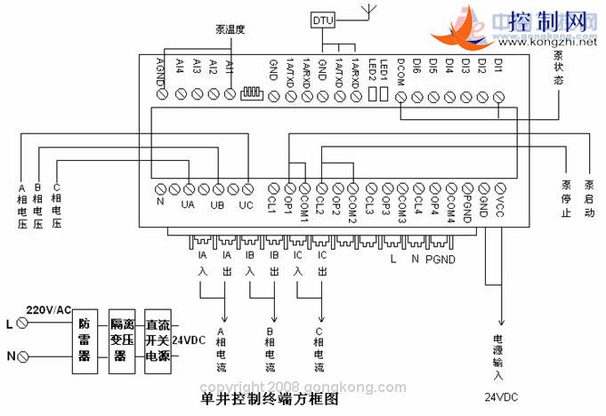

   3)井位硬件回路配合
泵主回路示意图
泵控制回路
    现场控制器RTU数字输出端子接井位就地控制柜内控制回路(继电器常开点并联在就地控制柜内启动按钮上,继电器常闭点串联在就地控制柜内停止按钮上——保证原系统功能不受影响),控制器模拟输入接三相电压、三相电流,泵温度、等相关信号参量,由无线收发设备通过中国移动无线公网将采集井位信息传至中心泵房控制中心主站.

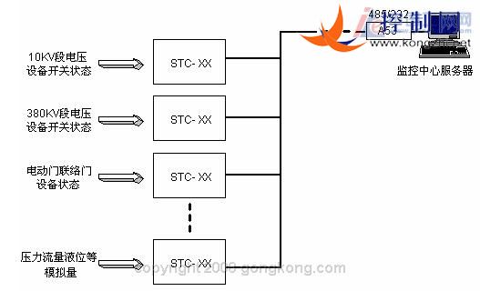

5.中心泵房处机电设备监控
    中心泵房处有10KV段,380V段,蓄水池2个,升压泵6台,电动门,联络门若干,监控参量包括电压,电流,流量,压力,液位,设备的启停,故障等。
    设备选型
    结合本部分的功能需求,系统最终选择了北京易控微网的不同侧重的RTU(均有232口和485口),具体如下:
  STC101:8DI,8DO,8AI
  STC101:16DI
  STC102:16DO
  STC103:16AI
  STC201:3U,3AI,3DOwww.cechina.cn,6DI
  380V段电压电流及开关状态的接入: STC201, STC102, STC103
  10KV电压及开关量的接入: STC201(3U,3I,3DOwww.cechina.cn,6DI)
  电动门,联络门: STC101, STC102
  压力流量液位等4——20mA接入: STC-1
   现场每个RTU通过485总线设备相连,共同经过485/232转换器A53连至监控服务器串口。
