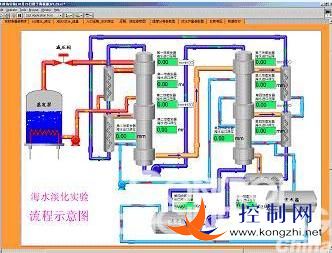

  VTE-MED海水淡化系统的实验回路是一个十分复杂的热工回路。需要测量和监控的热工水力学参数有流量压力温度等,分布于系统的各个部位,如图1就是用LabVIEW做得测量系统的示意以及部分热工参数分布图。
图1 海水淡化实验系统流程示意图

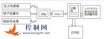

  整个热工测控系统由美国NI 公司的LabVIEW6i,PXI-1010,PCI板卡数据采集系统,SCXI-1102B,MXI-3, NI-6031E(PXI),压力传感器,热电偶,工业控制计算机以及激光打印机等组成。系统构成框图如图2。
    测量仪表尽量采用高精度、高可靠性的的仪表。具体用到的有:压力和差压传感器采用1151系列电容式压力、差压传感器,测量精度均为0.25%;流量采用金属转子流量计;温度测量采用NiCr-NiSi铠装热电偶,经互校标定后精度在1 °C之内。
  实验装置的数据采集及处理系统采用虚拟仪器测量平台。由压力传感器和转子流量计采用24V直流电源统一供电,输出信号为4~20mA,然后经过250Ω标准电阻变换成1~5V电压信号后接入一块6031E的板卡进入数据采集系统。现场安装的铠装热电偶经补偿导线接入一个温度采集系统然后接入另一块6031E板卡进行调理。
    采用精密的现场测量仪表和NI公司的16位高速高精度数据采集系统,最高采集速度达100kbps/channel,完全保证了实验动态参数的采集和处理要求。
图2 海水淡化实验测量系统构成图

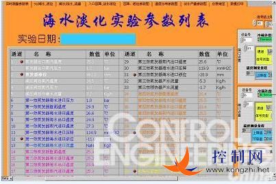

  实验测控系统参数列表输出用户界面如图3。界面主要部分为实时参数表。包括了56个现场测量通道的实时数据测量显示。各个数据包括通道、名称、测量数据及单位等。在通道一栏还包括了一些必要的报警指示。当某些数据产生异常时候输出闪烁标志。对于个别对于实验安全有影响的参数专门设置了报警程序,在控制室和实验现场都有警铃报警。
图3 测量平台界面图

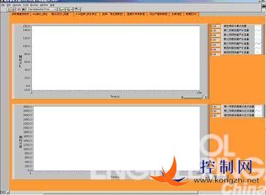

  实验中一些重要数据的变化趋势对实验调试和实验结果都有很大的影响,为了形象的观测这些变化趋势,实验测控系统编制了一些参数的实时曲线图,如图4所示就是实验系统中各部分流量的实时曲线。对于系统中比较重要的参数比如关键部位的液位,各效压降压力等都编制了实时曲线,通过这些曲线的监测可以有效的控制系统的稳定运行,方便的进行实验的调解工作。
图4 实验参数实时曲线
  为了清晰体现系统各部分参数测点,测控平台还编制了多个系统重要参数图。通过LabVIEW强大的图形功能可以形象地显示出整个系统的流程和测点等。图1就是测量平台上系统流程示意图之一。

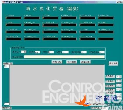

  并且由于开发环境的不同,两者开发的采集程序界面也很不相同。如图5是使用串行通信进行温度数据采集的开发界面。与前面的LabVIEW开发的应用程序界面相比这个应用程序界面远没有后者直观清晰。实时曲线显示也不够清晰明了。而系统流程图等就更加难以实现。

图5  用VB开发的串行通信数据采集程序
