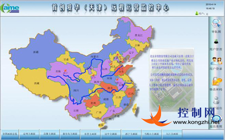

    爱华远程运营绩效管理系统纳入了目前正在运营的八个污水处理厂,通过该运营管理系统,可在爱华总部监控中心对下属各个水厂运营情况进行实时管理与分析。
二. 系统概述
    鉴于爱华公司各个水厂分布非常分散,远程监控运营系统根据各个水厂的实际情况分别采取各种不同的数据传输方式,在中心监控运营系统中对各个水厂的数据进行分析与评估。
    现场数据采集使用KingDataCollector从现场组态软件或设备中直接读取,根据现场网络情况,分布采取GPRS或者以太网的方式将数据传输到总部。总部使用KingDataServer,可同时接收多个现场数据的传输。
    KingDataServer将接收到的数据存入工业历史数据库KingHistorian,对于工业历史数据库中的数据,通过一些分析软件如KingCalculation等进行客户具体要求的处理后发送到展示平台KingGraphics。KingGraphics支持WEB发布功能,发布画面后,通过门户工具KingPortal可实时的浏览运营画面。

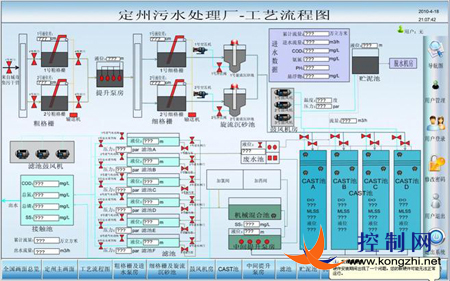

                           定州工艺流程图
