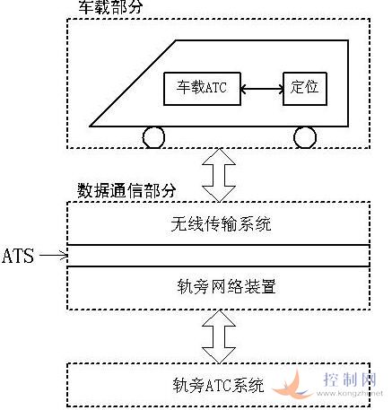

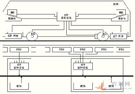

轨旁ATP计算机将计算列车运行允许速度的有关参数,形成报文, 通过数字轨道电路发送给在轨道上运行的列车。ATP报文主要有目标距离、目标速度、最大限速、紧急停车、轨道电路编号等安全性数据。列车通过车载ATP天线接收这些数据, 并形成相应的速度保护曲线, 保证列车在安全状态下行驶。 车载ATP设备主要由车载ATP计算机及必要的外围设备(如里程仪、ATP天线等)组成。车载ATP计算机根据测速传感器给出的列车实际运行速度,根据接收到的ATP报文信息实施对列车距离和速度的监督、紧急停车的监督、停车点的监督等安全性功能, 并把相应的距离、速度等参数送给驾驶室里的辅助显示单元, 作为驾驶员操作控制列车的依据。 这里,轨道电路起着双重作用:当轨道电路区段上无车时,轨道电路发送轨道电路检测信号和检测码;当列车一驶入轨道电路区段,立即转发信息码。各轨道电路在无车的时候发送互不干扰的频率信号作为检测信号;一旦有车进入轨道电路,轨道电路在给出占用信息的同时,开始以移频键控(FSK)或最小相移键控(MSK)方式发送包含诸如列车运行方向、目标位置、区间最大速度、目标距离、下一段轨道电路区段的坡度、限速区间的允许速度、列车所在轨道电路的编号确认、列车所在轨道电路的长度等信息的信息码。信息由车载天线接收,并传送到车上,供ATP设备使用。 用数字轨道电路作为车-地通信的通道,是目前使用最为广泛的方式,其性能价格比比较合理,列车运行间隔可达100秒,目前应为我国大多数城市轨道交通的首选方案。 2)技术方案之二:基于无线数据通信(DCS)的移动闭塞 随着计算机技术(Computer)、通信技术(Communication)和控制技术(Control)的飞跃发展,综合利用3C技术代替轨道电路构成新型系统已成为列车控制系统的发展方向,其核心是通信技术的应用,出现了“基于通信的列车控制系统”(Communication Based Train control,简称CBTC)。上世纪80-90年代以来,陆续出现了很多CBTC现场试验项目,例如法国的ASTREE系统、日本的CARAT系统等。目前,一些大城市开始对原有的地铁系统进行CBTC改造,具有代表性的项目是美国纽约地铁的列车自动控制系统改造,其它还有巴黎地铁13号线,美国旧金山海湾地区的捷运运输系统(BART)等。 基于通信的列车控制系统(CBTC)具有两种制式:采用轨间电缆作为传输通道的CBTC(称为IL CBTC)及采用无线数据传输通信的CBTC(称为RF CBTC),鉴于IL CBTC的电缆易于被盗,且不利于线路养护,故下面的讨论仅针对RF CBTC(以下简称CBTC)。 CBTC系统是一个连续数据传输的自动控制系统,利用高精度的列车定位(不依赖于轨道电路),实现双向连续、大容量的车-地数据通信,能够执行列车自动防护(ATP),列车自动运行(ATO)以及列车自动监控(ATS)。CBTC系统主要由移动设备(车载设备)、轨旁设备、通信网络、控制中心组成。系统框图如图所示。 图 基于无线数据传输的 CBTC系统框图
