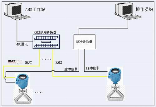

  我们选用的高准CMF300+9701及CMF300+1700质量流量计,具备两路输出接口,一路为脉冲输出,接入到传统的脉冲计数器,以进行质量累加运算;另外一个端口为HART通讯协议端口,该端口将HART数字信号加载到传统的4~20毫安信号, HART指令,包括组态信息、诊断信息及仪表标定回零信息。
  高准质量流量计内置在线诊断功能,可以侦测管道内存在气泡的二相流,仪表传感器故障、仪表断电等故障。这些诊断信息可以通过HART协议传输到上位机。维护人员在上位机根据这些诊断信息对现场设备实现远程的预测性维护。
  上位机安装了艾默生公司的AMS智能设备管理软件,实时采集质量流量计的在线诊断信息,也可以直接在上位机对质量流量计的组态进行修改。
  艾默生公司的智能设备管理软件AMS是专门针对HART协议和总线协议的智能设备进行组态、标定、诊断及历史事件记录的设备管理解决方案。
 硬件原理图
  我们通过艾默生公司提供的多路转换器连接到现场的20台智能质量流量计的HART端口,将HART通讯协议转换为485格式的信息,进入上位机的由AMS智能设备管理系统进行处理。
  AMS智能设备管理系统中设置了电子巡检功能,每隔五分钟对现场仪表的状态进行检查,发现故障直接可以在报警列表中显示,提示工人需要对现场进行维护。电子巡检与传统的人工巡检形成互补(人工巡检检查设备及管线跑冒滴漏,而电子巡检检查设备内部故障及组态的状态更改)。
