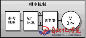

    VVVF(Variable Voltage and Variable Frequency,简称变频调速)变频器的控制相对简单,机械特性硬度也较好,能够满足一般传动的平滑调速要求,已在产业的各个领域得到广泛应用。但是,这种控制方式输出最大转矩减小,动态转矩能力和静态调速性能都还不尽如人意,因此人们又研究出矢量控制变频调速。
    交流电机使用VVVF变频技术及PWM的控制回路如图1所示。
                   图1   交流电机使用VVVF变频技术及PWM的控制回路

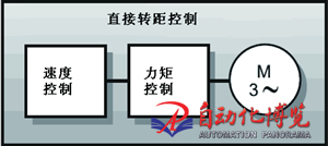

    1985年,德国鲁尔大学的Dcpenbrock教授首次提出了直接转矩控制变频技术。该技术在很大程度上解决了上述矢量控制的不足,并以新颖的控制思想、简洁明了的系统结构、优良的动静态性能得到了迅速发展。日前,该技术已成功地应用在的大功率交流传动上。
    交流电机使用直接转矩变频技术的控制回路如图3所示。
                          图3   交流电机使用直接转矩变频技术的控制回路

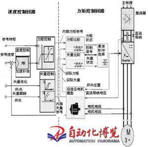

    3 DTC变频器的控制工作原理
    交流电机传动系统中的直接转矩控制技术是基于定子两相静止参考坐标系,一方面维持转矩在给定值附近,一方面维持定子磁链沿着给定轨迹(预先设定的轨迹)运动,这对于交流电机的电磁转矩与定子链接直接进行闭环控制。
    直接转矩控制是直接在定子坐标系下分析交流电动机的数学模型,控制电动机的磁链和转矩。它不需要将交流电动机与直流电动机进行比较、等效、转化;既不需要模仿直流电动机的控制,也不需要为解藕而简化交流电动机的数学模型,省掉了矢量旋转变换等复杂的变换与计算,它所需要的信号处理工作比较简单,所用的控制信号易于观察者对交流电动机的物理过程作出直接和明确的判断。
    直接转矩控制的磁场定向采用的是定子磁链轴,只要知道定子电阻就可以把它观测出来。直接转矩控制采用空间矢量的概念来分析三相交流电动机的数学模型和控制各物理量,使问题简单明了。
    这种直接转矩控制方式具有以下特点:
    ·  非常简单的控制结构;
    ·  非常快速的动态性能;
    ·  无需专门的PWM技术,把交流电机和逆变器结合在一起,对电机的控制最为直接,且能最大限度发挥逆变器的能力。

    ABB ACS800系列变频器将DTC技术和模糊控制理论合二为一,构成高性能、低成本的变频器调速产品,并且性能大大优于矢量控制变频器。在DTC中,定子磁通和转矩被作为主要的控制变量。高速数字信号处理器与先进的电机软件模型相结合使电机的状态以40,000次/s更新。由于电机状态以及实际值和给定值的比较值被不断地更新,逆变器的每一次开关状态都是单独确定的。这意味着其传动系统可以产生最佳的开关组合并对负载扰动和瞬时掉电等动态变化做出快速响应。
    (1)精确速度控制。ACS800的动态转速误差在开环应用时为0.4%s,而矢量控制器在开环时大于0.8%s,闭环时为0.3%s。动态转矩阶跃响应时间,在开环时能达到1-5ms,而矢量控制器在闭环时需10-20ms,开环时为100-200ms。
    (2)零速满转矩。ACS800带动的电机能够获得在零速时电机的额定转矩。而矢量控制变频器只能在接近零速时实现满力矩输出。最大起动转矩能达到200%的电机额定转矩。 ACS800的自动起动特性超过一般变频器的飞升起动和积分起动的性能,ACS800能在几毫秒内测出电机的状态,任何的条件下都可在0.48s内迅速起动。而矢量控制变频器需大于2.2s。

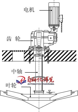

    表面曝气机属于大转矩启动设备,同时表面曝气机的冲击负荷也很大。其中曝气叶轮绝大部分完全浸没在流动速度为0.6m/s流动的水中启动一瞬间设备作用力包括如下几方面:
    ·  流动的水面向上的浮力,由于叶轮并不是完全浸没在水中,所以存在一个水面向上的浮力,这个浮力由于叶轮跟叶轮进入水面的深度有很大的联系,同时也和不同运行时期水面的变化而变化;
    ·  叶轮向下的作用力,由于重力的作用,而且具体项目中叶轮的尺寸是不一致,叶轮向下的作用力也是不一样的;
    ·  水流和侧壁阵发的侧向力(冲击荷载),叶轮的直径最大可以达到3750mm,同时叶轮和相邻的混凝土构筑物的距离大约在100mm,所以叶轮在运行过程,会激起大量的水流,最后水流和侧壁会对叶轮产生阵发的侧向力;
    ·  负荷变化比较剧烈,由于水流冲击负荷和液面高度的不稳定,上述设备的负荷变化比较剧烈。
    由于上述设备的受力情况非常特殊,所以必须需要经过DHV的专用计算程序计算设备的受力情况,表面曝气机的受力结构如图5。
