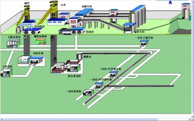

  煤矿安全生产监控系统是对底层生产监控系统的集成,运行于网闸之内的集中控制工业环网,使用GE公司的工业控制软件Proficy HMI/SCADA–iFIX实现。视频、数据同步监控,既有利于用户从数据视频两方面掌握生产现场状况,又有利于用户实时了解生产控制指令的执行情况、执行效果;系统设计各部门分项控制和总调集中控制功能,总调度员通过矿井概貌了解全矿生产情况、全部报警信息、控制关键生产设备实施紧急调度;各部门、各专业调度员通过各子系统了解本部门、本专业生产情况,实施远程调度。如下图所示:

  数据视频同步监控:安装有摄像头的子系统,可以实现视频、数据同步监控;总集成画面(全矿生产概貌):画面直观生动,数据高度集成,力求矿调人员看此监控图即可了解全矿的生产状况。如下图所示:
