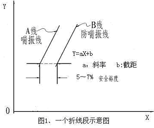

  根据机组厂家实测后给出的综合喘振线数据,利用GE公司,Logicmaster 90-70(简称LM90)组态软件及上位HMI CIMPLICITY 6.10(简称HMI)软件,做出喘振线(两点变量连成线段)和防喘振线。喘振线方法是采用的多段折线连接形成一条曲线,见《图1、一个折线段示意图》。
  基本公式:Y=aX+b
  其中:
  a为斜率
  b为截距
  X为X坐标
  Y为Y坐标

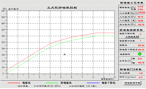

  风机防喘振实例,见《图2、防喘振曲线及控制参数画面》。
图2、防喘振曲线及控制参数画面
  5、防喘振基本功能

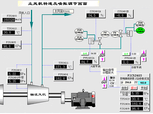

  功能开发是基于GE公司GMR系统,见《图3、GE公司GMR系统示意图》。
图3、GE公司GMR系统示意图
  根据基本公式Y=aX+b分别找出5段喘振曲线(共6个点连成的折线曲线)两点之间斜率a、截距b的函数关系。采用GE公司开发软件,LM90组态编程。只要输入连接成折线曲线的6个点X、Y坐标的数据,就可以在上位画面HMI上,显示相应点连成的折线曲线,见图2、喘振线(红色)。在喘振线基础上,下移5%(称为裕度),形成防喘振线(绿色)。当动态点(中间的十字叉)坐标,X坐标为喉部差压,Y坐标为出口压力,接近到喘振线(红色)时,自动下移2%形成一条喘振下移线(蓝色),一般喘振一次下移2%,最多5次,同时产生“喘振标志”信号(图2右边禄灯变成红灯),并记录喘振下移次数及喘振累计次数。当动态点恢复正常后(防喘振线下面为正常工作区),经检查如果不是机器性能产生变化,而是仪表故障造成,可以在HMI画面上,按下移线复位按钮,使防喘振线(绿色)与喘振下移线(蓝色)重合,只显示防喘振线(绿色),同时喘振下移次数清零,喘振累计次数不变。
  自动/部分/手动切换,见《图4、防喘振调节流程图》:
  自动位置时,防喘振调节为纯自动调节,PID调节控制;
  部分位置时,正常手动输出,当喘振发生时,喘振调节控制优先手动;
  手动位置时,防喘振调节为纯手动控制。
  调节器输出分程放大:
  调节器输出0~100%分程为0~50%,50%~100%对应输出4~12 mA,12~20 mA,需要分别放大到4~20mA。
图4、防喘振调节流程图
