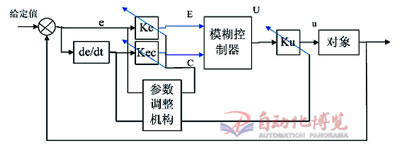

    参数自调整模糊控制器由基本的模糊控制器和参数自适应调节模块组成。如图2所示。
                         图2   参数自调整模糊控制原理图

    基于以上分析,本文提出一种自调整模糊控制方法,即根据误差E和误差变化EC调整规则调整因子α,根据系统控制性能指标调整比例因子Ku。
    3 改善的参数自调整模糊控制器设计
    调整的原则是:当E或EC较大时,重点考虑系统响应问题,Ke和Kec取较小值。降低对E和EC的分辨率,同时Ku取较大值,使响应加快。保证系统的快速性与稳定性;当E或EC较小时,Ke和Kec取较大值。增加对E和EC的分辨率,同时Ku减小,避免产生超调,并使系统尽快进入稳态精度范围。

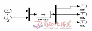

    简单地使用SIMULINK中的模块无法直接应用到本文所研究的空调系统中的参数自调整模糊控制器的设计中。在Simulink中,还有一个S-Function模块,该模块通过编程,可以实现自定义的功能。
    在MATLAB里通过编写S函数,新建一个输入输出自调整模块,由偏差Ke和偏差变化Kec的大小自动调节输出比例因子Ku,实现参数自调整的目的。

   编写完毕后,将其存盘为sreg.m文件(文件名与函数名应一致)。然后在Simulink的块库中.从非线性库中将名为S-Function的块拖出,双击它,弹出一个输入框,在“S-Function name”项中填入已保存的文件名sreg(如图3)。将其打包、封装后得到图4所示的两输入三输出的新模块,并存入模糊控制模块库中以备后用。该模块具有上述程序所具有的功能。
                          图3   用S函数实现的模块sreg
                       图4   封装后的模块

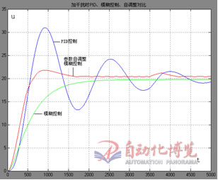

    空调房间存在很多干扰因素,例如门、窗突然打开,空调突然起、停,室内人员的流动等。在此,将这些因素等效为房间温度的阶跃扰动。在控制系统中,要求系统有很好的抗干扰性,笔者主要考虑房间人员和仪器设备的使用情况的干扰,选用信号发生器产生干扰信号,来研究系统对突加干扰的动态响应。
    在系统稳定后,T=3500s时加一个持续时间为5分钟,幅值为2的信号模拟房间干扰,加干扰时的仿真图如图5所示,响应曲线如图6所示。
                                图6   响应曲线图
    由图6系统响应曲线可见,PID控制对扰动很敏感,系统经历较长时间才能达到稳态;而采用参数自调整模糊控制器对系统进行控制时只有微小的颤动。参数自调整模糊控制器具有无静差、响应速度快且具有强鲁棒性,对于时变、非线性、强干扰的空调控制对象,采用参数自调整模糊控制是一个非常好的选择。
