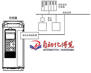

    2.1 变频器的现场总线适配器
    变频总线控制系统的特点,就是通过总线可以控制和监控变频器。在该系统中如果变频器要与现场总线控制系统很好地进行融合,就必须使用专用的现场总线适配器(如图1所示)。一般而言,变频器的现场总线适配器是易拆装的模块,它能很方便地安装在变频器内部。由于现场总线模块的应用范围很广,可以连接不同的可变成控制器主站,因此用户有很大的自由性来选择与变频器相配合的自动化系统。
                               图1   现场总线适配器

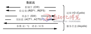

    (1)对传动进行控制
    通过现场总线,沟通上位控制系统和变频器传动之间的联系。通过传递控制字,可以实现对传动的多种控制功能。例如启动,停止,复位,控制斜坡发生器的斜率,以及传递与速度、转矩、位置等有关的给定值或实际值。
以ABB ACS800变频器为例,其传动控制如图2所示。
                            图2   总线控制示意
    (2)对传动进行监测
     传动内部的转矩、速度、位置、电流等一系列参数或实际值都可以设定循环发送模式,以满足生产过程中快速的数据传送。
    (3)对传动进行诊断
    准确可靠的诊断信息可以从传动设定的报警、极限和故障字中获得,这样就可以降低了传动的停机时间,因而减少了生产的停工时间。
    (4)对传动参数的处理
    生产过程中的所有参数的上载或下载都可以通过读/写参数来完成。

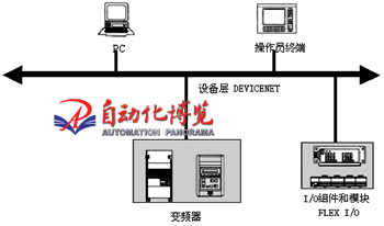

    3 变频器与DeviceNet组成的总线控制系统
    3.1 DeviceNet总线简介
    随着时代的进步,变频传动系统将逐步采用测控一体化思想,如何采集运行工况并对传动设备进行自动化监测与控制成为当前变频控制设计方案的主要考虑因素之一。而DeviceNet总线正好可以满足这样的一个需求,当各变频器单元设备通过安装有DeviceNet总线的现场控制网络进行互连后,既可联动控制也可单独控制,是一种分层、分布、分散式的自动化智能控制系统,能充分满足传动系统的可靠性、实时性、实用性的要求,并为实现传动系统的 “无人值班和少人值守 ”运行提供技术准备。
                               图3   DeviceNet通信连接举例

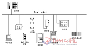

    DeviceNet总线是全球使用最广泛的现场总线之一,在工厂自动化领域有明显优势,能连接到变频器、机器人、 PLC等各类工控产品(如图3)。它最初是由罗克韦尔自动化提出的,现在已广泛应用于美国,并在欧洲、日本和中国市场有明显增长。DeviceNet总线是一种数字化、多点连接的网络,在控制器和 I/O 设备之间实现通讯。每一个设备和控制器都是网络上的一个节点。DeviceNet 是一种生产者/消费者模式的网络支持分级通讯和报文优先级。DeviceNet 系统可配置成工作在主从模式或基于对等通讯的分布式控制结构。DeviceNet 系统支持使用 I/O 和显式报文实现配置和控制的单点连接。 DeviceNet 还具有独特的性能—支持网络供电。这就允许那些功耗不高的设备可以直接从网络上获取电源,从而减少了接线点和尺寸。
    DeviceNet总线遵循开放系统互联模型 (OSI) ,这是一个分层的网络通讯 ISO 标准。它定义了网络协议的所有必要功能,从物流实现到协议以及在网络上进行通讯控制和数据传输的方法。 DeviceNet 使用 主干/分支拓扑结构,两对双绞线分别传输信号和电源,粗缆和细缆分别用于主干和分支。网络长度根据速率和电缆粗细不同而不同。
    3.2 基于DeviceNet总线的开放式智能变频器的选用
   (1)基本构成
    DeviceNet是基于现场总线技术的工业标准开放网络,用于连接简单的底层工业装置。采用国际先进的DeviceNet网络组成现场总线网,通讯可靠、实时;它主要用于实时传输控制数据,实现了低成本高性能的工业设备的网络互连。为底层设备网提供了有效的接入途径。由于采用的是DeviceNet网络组成现场总线网。因此,底层设备的交流变频器及软启动器要求也必须具备DeviceNet网络通讯协议,这样的底层设备才能挂在DeviceNet现场总线上。基于这种思路,交流变频器及软启动器的接入有两种方式。一种是自身具备DeviceNet网络通讯功能的交流变频器及软启动器,如ROCKWELL公司的1336 Plus系列变频器。另一种可采用具备DeviceNet网络通讯功能I/O模块来控制不具备DeviceNet网络通讯功能的交流变频器及软启动器,如图4所示。

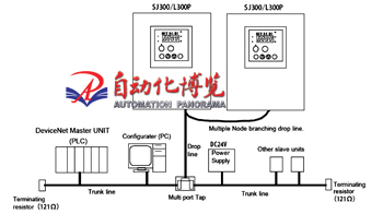

    4 日立SJ300/L300P系列变频器DeviceNet总线的配置与应用
    日立SJ300系列是高性能矢量型变频器,功率涵盖0.75kW到132kW,并采用32位日立 SuperH (SH4) 微处理器。它不仅具有专利技术的无速度传感器矢量控制,并可使2台电动机同时工作在无速度传感器矢量控制运行方式下。日立L300P系列则是目前非常成熟的风机水泵型专用变频,它具有自动节能运行功能、瞬时停电重起动、电网电压自动稳压等功能。日立SJ300/L300P变频器的DeviceNet总线联网功能如图5所示。
     日立SJ300/L300P系列的总线卡为SJ-DN,安装步骤如下:
     (1)安装SJ-DN到变频器的可选插槽内;
     (2)设置SJ-DN卡上的跳线为合适的通讯波特率和MAC ID地址;
     (3)设置变频器参数以满足通讯要求;
     (4)配置EDS文件和变频器I/O数据。

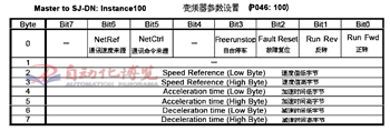

    以日立SJ300的DeviceNet总线通讯控制为例进行轮询方式下的I/O数据值。
    在变频器参数P46中可以设置为100,则从主站发送到SJ-DN的数据格式为如图6所示。
                   图5   日立SJ300/L300P变频器的DeviceNet总线配置
                         图6   主站发送到SJ-DN的数据格式
    该数据格式包括8个字节,其中Byte0设置了控制命令,如正转、反转、故障复位、自由停车、通讯命令来源和通讯速度来源;Byte1和Byte2为速度值;Byte3和Byte4为加速时间值;Byte5和Byte6为减速时间值。

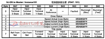

    在变频器参数P47中可以设置为101,则从SJ-DN发送到主站的数据格式为如图7所示。
                       图7   SJ-DN发送到主站的数据格式
    该数据格式包括8个字节,其中Byte0和Byte7设置了返回状态,如正转、反转、故障等;Byte2和Byte3为实际速度值;Byte4和Byte5为实际电流值;Byte6为故障原因。

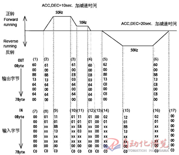

    按照以上通讯格式,对变频器SJ300的频率控制进行如下说明,如图8所示。
    主站发送的命令:
    (1)停止命令。设置频率50HZ(1338HEX),加速时间10秒(0064HEX),减速时间10秒(0064HEX)。所有的速度来源和控制来源均为总线通讯。
    (2)正转命令。
    (3)改变频率设定值为10HZ(03E8HEX)。
    (4)停止命令。
    (5)反转运行命令。设置频率为50HZ(1388HEX),加速时间20秒(00C8HEX),减速时间20秒(00C8HEX)。
    (6)停止命令。
    主站接收的状态:
    (7)停止状态。
    (8)当变频器接收到起动正转命令后加速运行,“XX”代表随时变化的频率和电流。
    (9)速度稳定状态,其中频率值为50HZ(1388HEX)。
    (10)减速状态。
    (11)稳定速度状态,其中频率值为10HZ(03E8HEX)。
    (12)减速状态。
    (13)停止状态。
    (14)变频器处于反转运行加速状态。
    (15)稳定速度状态,其中频率值为50HZ(1388HEX)。
    (16)减速状态。
    (17)停止状态。
                       图8   频率控制方式下的传送数据格式
