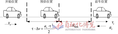

    驾驶员预估模型报警法是根据驾驶员预估行为确定安全距离的方法。如图1所示,驾驶员先估计现有相对速度和相对车距,接着预测短时间T内的运动变化,若T时间后距离恰好等于的最小安全距离xlim,则当前距离为报警临界距离。公式为:
   (3)
    式中:△v为初始相对速度,at为目标车辆减速度。
    与车头时距法相比,驾驶员预估模型算法重视人的主观感受,xlim算式中考虑到了前车静止、减速运动等工况。但是模型中的关键参数,例如T、at的值较难确定,算法的准确度难以得到保证。

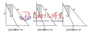

    前车开始紧急制动直至停车,后车在时间后也紧急制动。取xbr为时间以后直到两车都停止的这段时间内两车的相对位移。图2给出了满足假设条件(4)的两车的车速-时间函数关系,按照初速度比较结果分为3种情况。
                              图2   等效制动模型
    图中vt表示目标车的速度,阴影部分面积为式(7)中的前两项的和,两车速度曲线包围的多边形的剩余面积就是xbr。计算两曲线包围的多边形面积,可得: (7)
    当两车初速度相同时:  (8)

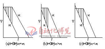

    式(8)和车头时距报警算法的表达式相似,但各参量的物理含义和实际取值不同,更易于测量。进一步分析,抛开假设条件(4),假定前车依旧紧急制动(减速度为amax),而本车能够正常制动(减速度ac),模拟更为谨慎的驾驶风格。如图3所示。计算式为: (9)
    式中的amax和ac都是典型经验值。
                            图3   非等效制动模型

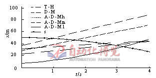

    考虑前车紧急制动情况。设两车起始速度相同,驾驶员预估模型的算式就等同于车头时距法,若采用改进算法,式(7)得到较高安全保障值(A-D-Mm),式(9)得到更谨慎的行车指导值(A-D-Mh),比较结果如图5所示。车头时距法广泛应用于高速公路的行车指导,实际需要的报警距离应以此为参照而略有降低。式(7)结果满足了这一需要;式(9)结果略大,可用作初步提醒,适合谨慎的驾驶员使用。
    考虑前车正常行驶,若两车有相对运动的整个动态追逐过程,加入最低安全保障,即式(10)。假定前车在前方50m,初速度60km/h,做缓慢的匀减速行驶,本车以60km/h的初速度和2m/s2的加速度追赶,结果对比如图6所示。
    各报警曲线和实际距离曲线S相交点为报警时刻。图中改进算法的谨慎行车指导值和高安全保障值最先报警,预防前车紧急制动。最低安全保障值是防止碰撞要求的最低安全距离,随时间推移,相对速度过大时,驾驶员预估模型算法和车头时距法的结果将小于该值而失效。因此,不考虑前车紧急制动,在两车相对速度较大时,采用改进算法才能够提供最低安全保障,而且该算法也可以适用于汽车低速行驶状态。
