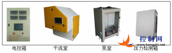

图一 新型微量液体添加设备外观
  该机主要技术特点:
  1、采用最少和最可靠的元器件
  本设备采用的元器件,无论是机械方面还是电气方面,全部经过严格的筛选和检验,确保系统的运行可靠性,将系统所需的维护减少到最低。
  2、全自动闭环控制
  使用时操作员只需预先输入相应生产参数,系统将根据缓冲仓的料位情况自动启停,自动调节物料流量,并根据物料流量自动调节液体添加量。由于采用全自动闭环控制,从而可以更好地保证系统运行的稳定、方便和可靠。
  3、所有参数和生产状态掉电保持
  控制参数和生产参数,包括生产数据全部都能掉电保持。有效防止突然断电后数据丢失,保证生产的可追溯性。
  4、连续的干流控制保证控制的精度
  通过在分级筛下安装缓冲仓,克服冷却器间断排料的缺点,保证生产的连续
  和酶添加系统工作的连续。合理容积的缓冲仓可以有效防止控制系统的频繁启动,从而提高控制的精度,并有效的延长系统的使用寿命。
  5、液体酶称重仪表加强了实时生产监控功能,提高了系统的稳定性与可靠性。

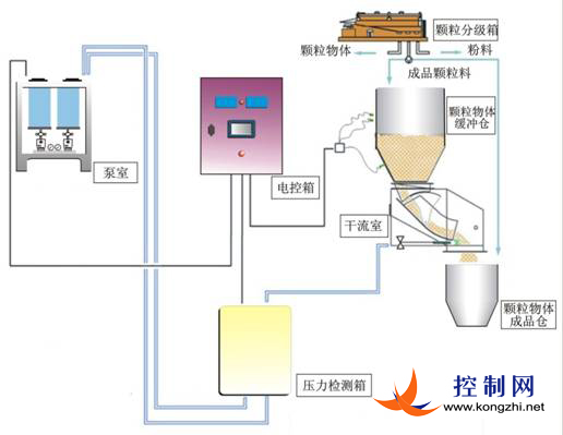

  二. 新型微量液体添加设备工艺原理图:

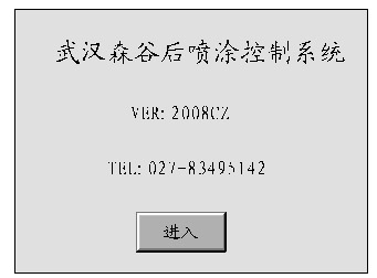

  4.1开机画面
图1
  按 进入 键进入操作人员登陆画面

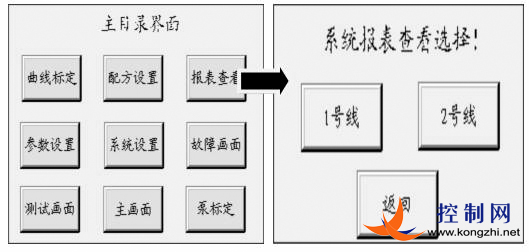

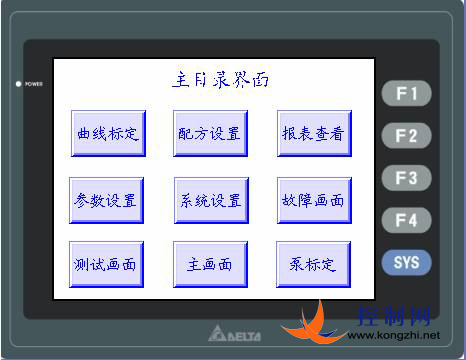

  4.2目录菜单
图2 后喷涂设备目录菜单
  曲线标定:此标定用来模拟下料量,是生产操作重要的操作步骤。需对其中2个标定点进行标定,曲线计算及零位标定。
  参数设置: 理解各参数设置中名称所代表的含义,按生产过程中实际干流量及各计量泵的VPS值(泵的冲程长度)具体分析及调试后写入。
  测试画面:用来测试报警器、步进电机开关门是否正常,且可用步进电机手动控制门的开关可以让物料在不喷酶的状态下排放。
  配方设置: 根据各厂所生产饲料环模的大小及配方来填写环模尺寸及配方名称。
  修正系数的计算:(实际打包值/主画面显示总流量)×原有修正系数=现有修正系数。
  系统设置:指系统时间及对比度的设置,一般在出厂前设定好,无须更改。
  主画面: 生产操作主画面,各厂家操作人员需理解主画面中各控键及数据显示含义。
  报表查看:主画面所显示的数据,如下料总产量,酶的消耗,配方名称,生产时间。在系统清仓后自动生成报表记录。
  故障画面: 在生产过程中,设备出现问题时,会自动弹出故障画面对话框,方便用户查看故障信息及解决故障。
  泵标定:背压与泵冲程长度一定的状态下,根据一定冲程数与酶消耗的喷酶量,准确的计算标定出泵的VPS值,即每冲程泵多少克的酶。

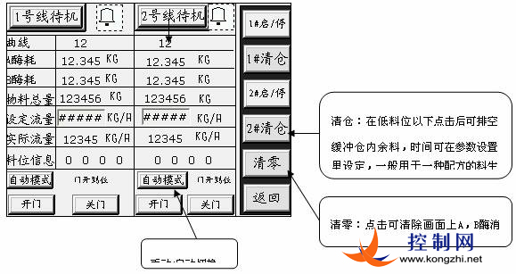

  4.4 主画面
图2

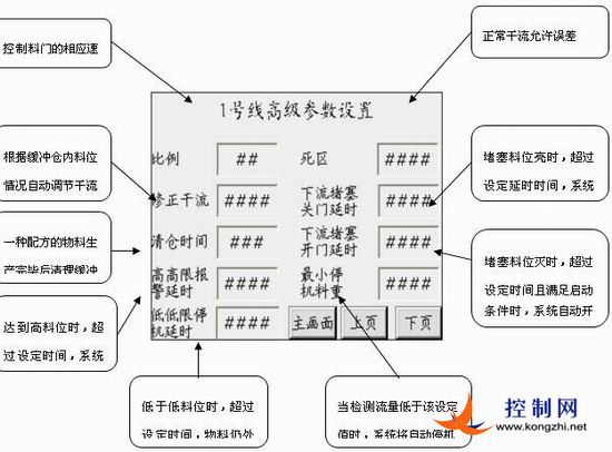

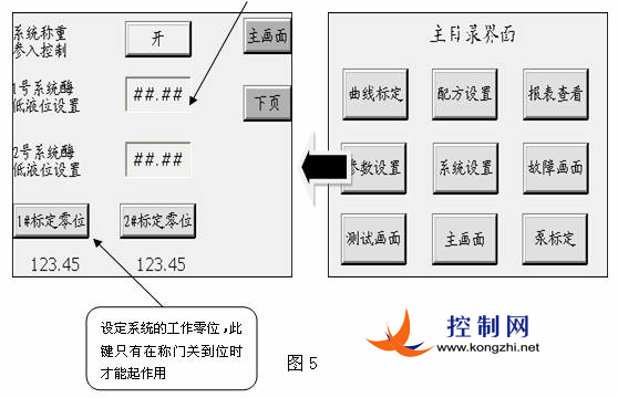

  4.5参数设置
  点击图5的下页选择,弹出密码对话框,需管理员密码方可进入以下菜单管理:
图6

  4.7 报表界面
图9
  在系统表报选择画面点击一号线,则进入以下画面

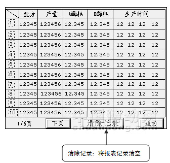

图10
  *注:此报表是为了方便各用户查看各饲料的产量,酶消耗总数与生产具体时间。此画面在主画面中清仓按键下自动生成,共6页,每页10条报表记录。消除记录需要高级管理员登陆操作。

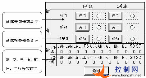

  4.8 测试画面
  此画面为主画面目录中的测试画面,点击测试画面,便弹出以下画面。
  料位、气压、酶压、门行程实时工作状态
  测试报警器是否正常工作
  测试变频器或者步进电机开关门是否正常工作
图11

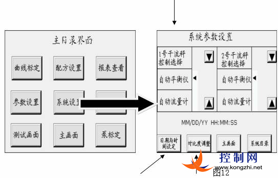

  4.9 系统设置
  *注:系统时间及对比度的设置,一般在出厂前设定好,无须更改。

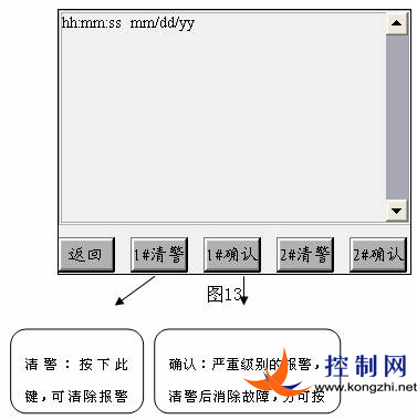

  4.10故障画面常见的报警信息及处理方法
图13
  本系统报警信息共有17条,按报警的方式共分为3类:
  ①有报警声音,但不作处理,只需按清警即可,其相关的报警信息如下:
  ②无报警声音,但系统作停机关门处理(只需观察分析即可)
  ③有报警声音,且系统作停机关门处理,先清警,故障消除后,方可按确认键。
