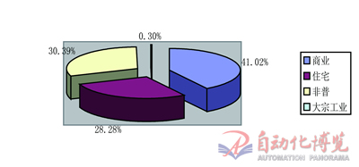

    营业情况:直接抄表户共38万户。2008年全年供电量40.4亿千瓦时;售电量38亿千瓦时;电量按用电性质分布:商业占41.02%,住宅占28.28%,非普占30.39%,大宗工业占0.3%。
                                  图1 营业情况百分比
