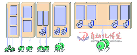

    变频多传动控制系统的安装如下图1所示。
                                  图1   变频多传动控制系统示意

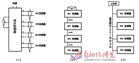

    在变频多传动控制系统中,速度同步运行是最基本的控制方式,它可以采取以下三种方式(如图2所示)。
                     图2   变频多传动控制系统的速度同步控制方案
    2.1 模拟量同步控制
    当一台整机或一条生产线中各个传动单元分别由独立的变频器驱动时,为了保证整机在一个主令转速的设置下,各单元同步协调工作(这里为固定的牵伸比),需要配置同步控制器。该同步控制器可对各单元传动速度分别整定,以实现各单元以一定的比例速度同步工作,总的主令设定电压(由电位器决定)通过给定积分器输出,可实现软起动和软停车。
    该同步控制器能输出多路模拟量信号给变频器(这里为VF1-VF4)。模拟量输入设定方法是一种控制精度较高的方法,一般情况下可达电压“11bit+符号”或电流“10bit”级别的分辨率。
    2.2 脉冲信号同步控制
    在电子技术中,脉冲信号是一个按一定电压幅度,一定时间间隔连续发出的脉冲信号。我们将第一个脉冲和第二个脉冲之间的时间间隔称为周期;而将在单位时间(如1秒)内所产生的脉冲个数称为频率。
    通常情况下,最大输入脉冲频率可以在0.1KHz到50KHz之间选择。VF1变频器在主令电位器的控制下输出同步脉冲数给VF2,VF2接受脉冲数进行运转并同时输出同步脉冲数给VF3,直到VF4。由于脉冲信号的数字处理技术和抗干扰能力强,因此在同步控制中也被广泛使用。
    2.3 通讯总线同步控制
    目前商品化的通用变频器都是全数字技术,内部有微处理器进行逻辑运算和数据处理,精度高,可靠性好,还具有异步串行通信口,为交流调速系统在RS485或者现场总线中运用提供了有利条件。
    通过网络或通讯设定频率是一种高精度的频率设定,其具有通讯速率高,稳定可靠,接线简单等优点,而且在模拟量控制时,输出端经过一个数模转换器,经过导线,进入输入端(变频器)又需要经过一个模数转换器才能参与控制。两个转换器位数不同和导线损耗都可能造成一定误差,而通讯传递直接是数字量不需要转换,没有误差,在传输过程中不会造成损耗,而且响应速度率也会很高。
    通常情况下,同步控制可采用RS485总线的异步通讯控制方式,如图2(3)所示。选用变频器标准内置的RS485可以方便实现与上位机的通讯;同时也可挂现场总线或局域网,通过网络进行信息交换,主要有PROFIBUS、Modbus、FF、DeviceNet、CC-Link等对应不同的网络及总线形式,但必须配用专用接口卡。

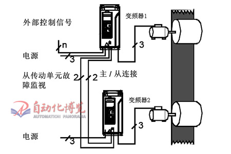

    在ABB变频器组成的变频多传动控制系统中,外部控制信号只与主机变频器连接,主机经由光纤通信控制从机(如图6所示)。主传动是典型的速度控制,其它变频器跟随主传动的转矩或者速度给定。在刚性耦合的转矩控制方式下,变频器之间不能有速度误差;而在柔性耦合的速度控制方式下,变频器之间允许存在细微的速度误差,且可以使用降落斜率(参数60.07 DROOP RATE)。在一些应用中,既需要速度控制,也需要转矩控制的情况下,可以通过丛集的一个数字输入口完成速度控制何转矩控制之间的自由切换。
    ABB变频器组建立主从控制时,多采用环形结构的光纤连接,这种连接方式可以满足大多数应用要求,如图6所示。当然,使用光纤分配器也可以按并行结构连接。注意小心处理光缆,由于光纤对尘土极端敏感,不能用手触摸光纤的末端。

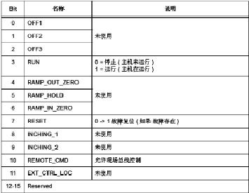

    从机控制字是一个压缩的16位字,要使控制字中的控制命令有效,需要将从机参数10.01 EXT1 START/STOP/DIR 或10.02 EXT2 START/STOP/DIR设置为COMM. MODULE。从机控制字具体如下表1所示。
                                表1  从机控制字格式

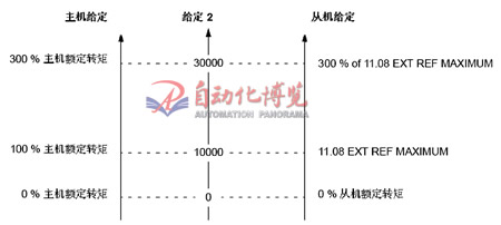

    给定2是包括符号位和15位整数的16位字。它由主机的相对转矩给定导出:主机的额定转矩对应于给定值10000。在从机中,给定2解释为“10000对应于从机的最大给定值”。必须注意的是参数11.08 EXT REF2 MAXIMUM以从机额定转矩的百分数给出。
    图9所示为主机和从机的转矩给定之间的关系示意。同样在从机给定2中需要将定义给定2为外部给定2来源,即参数11.06 EXT REF2 SELECT应该设置为COMM. REF。

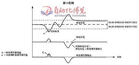

    调试过后使从机的转速给定和实际输出转速基本一致后,窗口功能(参数60.02)发挥效用,可以有效的控制飞车和启动不平稳问题,如下图10所示。恒转矩控制的情况下,时刻监视变频器转速的输出,取得很好的控制效果。
                                  图10   主从宏中窗口控制的效果
