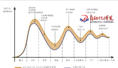

    Automation Studio是B&R的完整的控制系统设计,如图2所示,它采用了All In One的设计,在一个Automation Studio开发平台里提供了整个包装产品生命周期里的全流程支撑能力,从项目的协同管理、版本管理、项目配置、编程、仿真到调试诊断与维护,它能够使得开发者在统一的平台上实现机器的全流程和全部对象的设计,这是迄今为止在自动化领域最为强大的工程设计平台。
                                             图2
    无论从产品开发的简便性、还是未来多种产品的连线生产能力设计、以及整个产品生命周期的管理角度来看,一体化的开发平台至关重要,也是未来自动化厂商赢得客户的关键因素。
