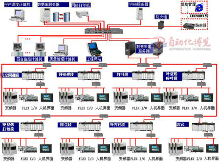

    德昌复烤厂隶属四川三益烟草有限责任公司,是2008年新建厂区,其整个控制系统采用现场设备层、过程监控层、信息管理层三层结构,基于EtherNet/IP工业以太网组成全分布式控制系统,该控制系统从底层的现场设备层到过程监控层、信息管理层全部采用以太网,实现了以太网的“一网到底”。系统网络结构如图1所示。
图1 德昌复烤厂控制系统网络结构图

    现场设备层主要功能是完成车间级生产信息及产品质量信息的管理。德昌复烤厂生产车间全线电控系统采用总线方式控制,即采用主控柜与现场分布式I/O箱相结合的控制模式。车间分为真空回潮、预处理、打叶等多个工艺处理段,每一工艺段由主控柜(含PLC与变频器、电源开关等器件)、控制子站(放置在生产现场)、现场操作站等组成。
    3.1.1 主要电气元器件选型
    PLC选用A-B公司CONTROILOGIX系列产品1756-L63处理器;变频器选用A-B公司POWER FLEX 700系列产品;远程I/O选用A-B公司的1794-AENT系列产品;现场操作站选用A-B公司的2711P系列产品;交换机选用N-TRON公司SC接头系列产品。
    3.1.2 以太网传输方式
    各个子站、变频器、现场操作站与主站通讯采用AB公司工业以太网络EtherNet/IP,每个工艺段均采用有源星型拓扑结构,所有设备以点对点的方式直接与交换机建立连接,星型拓扑结构使得节点设备之间的连接更为简捷,为故障诊断和后期维护都带来了方便。传输介质采用超五类屏蔽双绞线或者光纤(传输距离超过100米时使用),传输速率可达百兆。较之以前的ControlNet和DeviceNet系统,Ethernet解决了长线传输、数据传输速率和电磁干扰等问题。

    过程监控层实现对生产线的实时监控、质量管理与生产数据采集。车间中央监控系统硬件部分由监控计算机4台、质量管理计算机1台、工程师管理计算机1台、数据采集服务器2台以及N-TRON公司的9台508FX2-A-SC-S网络交换机组成。
    3.2.2 各组件功能
    监控计算机实现对现场各相应工艺控制段运行状况进行监视以及对工艺参数进行调整。
    质量管理计算机将检测数据确认、存储、处理后将部分数据下发给各控制工艺段,在人机界面上显示质量信息,提示现场操作人员;跟踪每一批次的生产情况,在每一批次的生产过程中实时计算出水份、温度参数平均值、最大值、最小值、合格率,电子秤流量参数的平均值、最大值、最小值。
    设置一台工程师管理计算机,安装PLC编程软件Logix5000,用于对各条生产分线的相关PLC控制程序进行维护、修改。
数据采集服务器主要通过冗余的环型光纤以太网采集现场控制各控制单元的数据及向各控制单元下达工艺参数和控制指令。数据采集服务器采用冗余方式,以保证当一个数据采集服务器或局域网连接中断时,客户机能自动的从一个路径转到另一路径。

    传统的控制系统在信息管理层大都采用以太网。德昌复烤厂的信息管理层由生产调度计算机、数据库服务器、网络打印机、Web服务器及N-TRON公司的1台517FX-A-SC-S网络交换机组成。
   德昌复烤厂采用最近网络应用热点:基于Web的网络监控平台。在企业内部,可以利用企业信息网络,进行工厂实时运行数据的发布和显示,管理者通过Web浏览器对现场工况进行实时远程监控、远程设备调试和远程设备故障诊断和处理。
