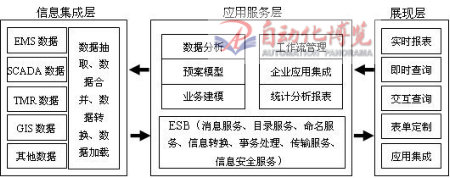

    智能电网调度运行分析系统综合数据报表、数据挖掘和多维分析等商务智能技术,从历史数据中提取信息,分析对调度决策有价值的知识。系统体系分为三层:信息集成层整合各种业务系统的结构化和非结构化数据,构建综合信息平台;应用服务层整合业务模块,根据粒度大小整合业务服务对象,实现基于数据挖掘模型的知识发现,并通过消息通讯和工作流技术进行业务衔接,跨越多个应用进行业务流程整合;展现层主要实现系统访问层次上的整合,向用户提供统一的交互模式。系统体系结构如图1所示。
                                   图1  系统体系结构
    电力企业目前已积累了许多有关调度运行和管理的数据,这些数据处于SCADA、EMS、TMR和GIS等系统中。由于这些数据的分散性、异构性,再加上安全分区、横向隔离的要求,使得很难直接获取这些系统的数据并基于这些数据发现隐藏在海量数据背后的信息或知识。为了发现这种信息或知识,首先需要对数据进行整合,对这些分散的数据进行抽取、转换、加载和清洗,然后基于该数据信息平台进行相关主题的数据挖掘以获取所需要的知识。
   业务整合是将原有的分散于企业内部或外部的“业务流程断点”进行链接,完成业务活动自动化的过程,利用工作流、消息、协同等技术,实现跨系统整合,使跨部门业务能够在网络环境中实现对同一事务的协同处理。降低服务对系统交互的信赖性。服务之间通过简单、精确定义的接口进行通信,实现各系统间业务流程整合和管理。
    展现层实现信息系统用户交互层次的整合,访问企业内分布存储的、各种来源的信息内容,并提供统一的检索和内容访问控制。内部用户可通过Intranet根据系统赋予的不同权限实现各个业务应用访问的集成,提供集成化的服务,实现信息查询和报表展示。

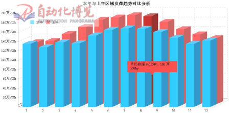

    电力负荷具有经常变化的特点,不但按小时变、按日变,而且按周变,按年变,同时负荷又是以天为单位不断起伏的,具有较大的周期性。负荷变化是连续的过程,一般不会出现大的跃变,但电力负荷对季节、温度、天气等是敏感的,不同的季节,不同地区的气候,以及温度的变化都会对负荷造成明显的影响。
                           图2  本年与上年区域负荷趋势对比
    为了选择适当的电网供电机组类型和合理的电源结构,还必须预测负荷及电量。负荷预测根据目的的不同可以分为超短期、短期、中期和长期。电力系统负荷预测包括最大负荷功率、负荷电量及负荷曲线的预测。最大负荷功率预测对于确定电力系统发电设备及输变电设备的容量非常重要。如图2所示,建立分区负荷趋势对比分析图表,挖掘电网负荷的变化趋势规律,用于指导电网供电负荷调度。
