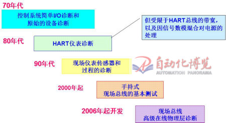

    从上世纪70年代起,现场仪表和控制系统的诊断最初仅仅是一些输出信号和I/O状态是否正常等简单的诊断,之后HART技术的问世为仪表和过程诊断带来了许多新的概念和方法。不过,限于HART的主从通信机制及其处理能力和带宽的限制,致使HART仪表的诊断能力有限,只能发出诊断报警,较为详细的故障信息还必须由主机发出查询后才可发出,因此有人将此归类于所谓“被动式诊断”。自从90年代现场总线技术的发展,随之带来了较为复杂的传感器和过程诊断的加速,例如对于FF智能仪表其诊断数据是作为设备反馈信息的一部分不断地在刷新。直到最近几年才出现了高级物理层诊断,整个系统的监控范围大为扩展,不但可以对故障做出诊断,而且还能够对那些尚未发生故障、但有可能发展为故障的一些问题发出预警。这就是诊断技术的进展历程(见图1)。
图1现场仪表和系统的诊断技术的进展历程
[1]

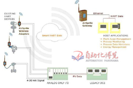

    与此同时,无线技术的工业应用的迅速发展,尤其是无线HART的协议公布和产品推出,又为HART仪表诊断先进、但带宽受限给出了新的诊断信息的传送通道。典型的HART仪表包含35~40个数字数据项,其中有最多可有4个过程测量值,以及仪表设备专用的诊断信息(如接线故障、电子电路故障、超出测量范围等),它们都可以被用来改善工业生产的绩效。图2示出了这个思路[2]
图2  无线HART为智能HART数据给出了新的信传送通道

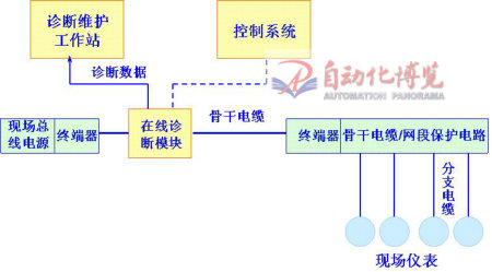

    由此可以推断,物理层诊断就是将诊断测试设备通过现场总线主干电缆与现场总线网络直接连接,来连续测试、监控和诊断整个网络,及时发现网络中各个物理部件的性能是否变坏或偏离,以防止由此引起故障或整个网段通信中断。图4示出在线诊断模块在现场总线系统中的位置。还可以通过物理层诊断来证实网络是否符合或一直符合现场总线标准,以及严格的设计规则。
    就其功能而言,物理层诊断工具可以分为:①简单手持式诊断设备:离线测试和初步诊断。②基本在线诊断设备:可在调试投运时进行初步的故障诊断,并可一直连在现场总线网络上以检测运行时的故障和查找报经原因。③移动式高级在线诊断设备:可在调试投运期间,甚至当控制系统和相关的现场总线电源都不能使用时进行高级测试,或在运行期间作详细的故障查找。④高级在线诊断设备:可在现场总线网络施工、调试投运和系统测试时,查找故障,按用户定义的方式报告/制作技术文档,以及早期给出故障预警。该设备永远与现场总线网段相连,并在整个现场总线网络的生命周期一直在工作。表1给出这四种诊断工具的功能比较表。
图4  将在线诊断模块通过现场总线主干电缆接入现场总线系统
    所谓基本物理层诊断范围包括DC电压、DC接地、高频、数据信号。而高级物理层诊断范围:除基本物理层诊断范围包括的项目外,还能诊断全部波形、AC波动情况、连线DC电流、数据的极性、AC不平衡和将波形存贮起来仔细分析(存贮示波器功能)。采用高级在线物理层诊断的优越性在于可测试和连续测试现场总线网络的通信质量,通信电缆的基本设施状况,现场总线用的电源、终端器和其他设备的工作状态,网段中所有的电子电路。这样一来,对于用户而言,现场总线的运行状况是可见的,透明的。一方面可加速调试运行的时间,并具有自动生成技术文档的能力。另方面可测试现场总线系统的性能,在控制室内通过对现场总线运行状况的监测,及时发现FCS的变化,在现场总线系统存在隐患、有可能对生产造成不良影响之前,就能发现问题,及时排除。
