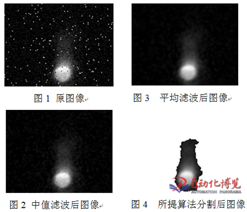

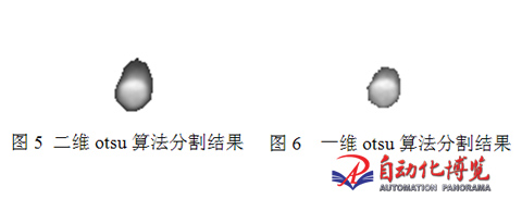

    实验:蜡烛火焰分割(采用波段为8~12mm的红外热像仪测得)。测试环境为室内,背景简单且温度均衡。为真实模拟外部环境对成像的影响,为加入方差为0.02的椒盐噪声和均值为0、方差为0.003的高斯噪声。图1为加入噪声后的原图像,图2为中值滤波后的图像,图3为平均滤波后的图像,图4所提算法分割结果,图5为二维otsu算法分割结果,图6为一维otsu算法分割结果。本次试验中(s=71,t=73)。
    根据试验结果知:
    (1)所提算法能够得到更加准确的红外图像目标区域,如蜡烛焰心、火焰和蜡烛燃烧加热的周围空气。
    (2)二维otsu算法的分割结果好于一维otsu分割算法。
