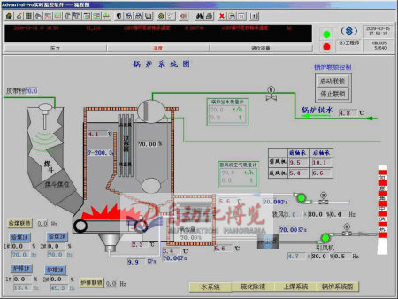

    该锅炉燃煤控制系统所涉及的炉排和给煤机、鼓风机、引风机、循环水泵和补水泵用变频器全部采用PE公司的SD700,SD450以及SD250系列产品,功率范围从2.2kW到630kW,电压等级是380V和690V。整个控制系统采用DCS集中控制,能够实现锅炉的自动燃烧及供热运行(如图1所示)。
图1  锅炉系统图

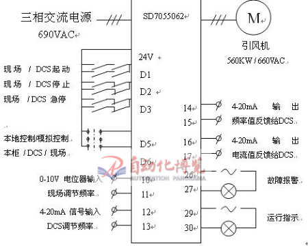

    鼓风机和引风机控制着锅炉炉膛内的压力,引风量随着鼓风量的变化作相应的调整,使锅炉内部始终保持在一定压力值,确保整个燃烧系统的稳定性。其中鼓风机采用PE公司SD700系列380V,250kW变频器驱动,引风机采用SD700系列690V,630kW变频器驱动。控制方式也是采用本柜/现场/DCS三地控制,通过转换开关实现三地起/停和转速控制,同时具有起/停状态指示,故障报警和急停装置;电机转速值和电流值分别以4~20mA信号反馈给DCS控制器作为运行状态的监视。以引风机为例,SD700系列变频器的控制线路如图2所示。
图2  SD700系列变频器的控制线路图
    PE公司SD700系列变频器的主要参数设置如下:
    G3.1/速度参考值1=AI2,通过模拟输入2(4-20mA)DCS信号设定,当D6=OFF时。
    G3.2/速度参考值2=AI1,通过模拟输入1(0-10V)现场电位器信号设定,当D6=ON时。
    G3.3/本地速度参考值=20%-100%,速度参考值是以50Hz为基数的百分比来表示。
    G4.1.1/主控制模式=2REMOTE,通过端子控制变频器,当D5=OFF时。
    G4.1.2/可选控制模式=1LOCAL,通过面板控制变频器,当D5=ON时。
