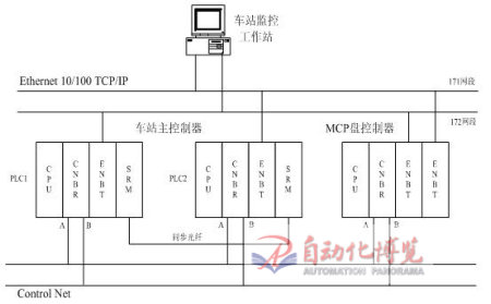

    通常系统冗余的目的主要是让系统具有高可靠性,保证工业企业不造成停业停产,设备损坏,甚至造成经济损失,人员伤亡。由于PLC本身可靠性的提高有一定的限度,仅靠提高控制系统硬件的可靠性来满足上述要求是远远不够的,而使用冗余系统或热备系统就能够比较有效地解决这些问题。为保证地铁正常运营,特别是在FAS主机告知火灾时能有效地执行火灾模式,地铁环境监视和控制就更应该要求系统可靠性高。深圳地铁BAS系统需要实现的功能是:
    ①车站监控工作站与PLC采用冗余以太网连接(如图1所示);
    ②PLC之间采用冗余控制网连接(如图1所示);
    ③主控PLC采用硬冗余配置(如图1所示);
    ④MCP盘PLC不仅和主控PLC具备同样的功能,还兼备盘面模拟操作控制功能,并保持与主控PLC同步工作,当主控PLC完全失去控制功能后,自动切换到MCP工作。
    1.2
  深圳地铁BAS为何不采用成熟冗余系统的驱动
    深圳地铁的BAS系统的驱动程序是基于Rslinx重新开发的,其原因是HMI提供的冗余驱动程序不能满足BAS系统的特殊要求,即上述1.1所介绍的功能需求。除了这些问题,PLC还需要得到驱动判断HMI与主控PLC中的主PLC数据传送发生异常的信息,通过这个信息实行主控PLC的主从切换。如果主控PLC冗余链路全部连接失败,PLC还需要驱动给出HMI与主控主从PLC均连接失败的信息,以便切换到MCP链路工作,有效地实现三重冗余。考虑到这个系统这样一个特殊的要求,为实现其功能,必须考虑到新驱动的开发。
    1.3
  原有冗余技术基础上进行二次开发的初步构想
    在深圳地铁项目中,BAS系统的PLC系统采用的是Rockwell公司的Logix5000系列的PLC。系统的连接方式如图1所示:
图1  系统结构图
    系统中共有三组PLC:主控1、主控2和MCP。其中主控1和主控2是硬冗余的PLC系统,它们通过同步模块自动进行主从切换,正常时只有为主的模块能进行数据通信。MCP是主控的备份PLC,它在主控全部失效的情况下接管控制权限,并完成主控PLC的任务。

    由图1可知,系统中比较特殊之处是,主控1和主控2的机架中以太网模块(ENBT)只有一块,分别接入不同的网段。当为主的主控机架的以太网连接断开之后,则计算机与主控的通信就断开了,但是不能认为主控异常,切换到MCP中,必需使主控切换到以太网连接为好的机架上。
    PLC程序可以控制CPU的主从切换,但是如果发生切换时,主控的主从PLC不同步,则切换后两机架就永远也不能同步了,所以PLC程序在发送切换指令时,必须有一个前提条件,即主从同步。
    主控与计算机的以太网通信断开的情况可以有多种:交换机异常、PLC与交换机之间的网线异常、计算机与交换机之间的网线异常等。
    要求驱动能实时可靠地判断与主控的通信状态,与MCP的通信状态。若判断出主控的通信断开,通知PLC,使PLC能发生主从切换;如果一段时间内仍为断开,则认为主控异常,切换到MCP中。

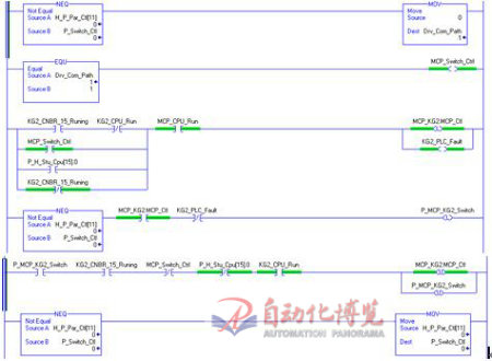

    ·文件号F999,由驱动修改,当驱动查询到主控全断开,则发送1到本文件中;PLC程序检测到本文件的值为1,则将控制权切换到MCP中。PLC的控制权是表示发送控制指令的权利。

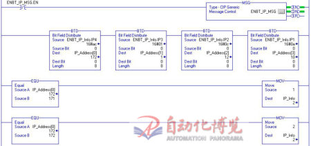

    ·文件号F998,由PLC程序修改,表示当前PLC中为主的主控所在的网段。1表示主控171为主,2表示主控172为主。

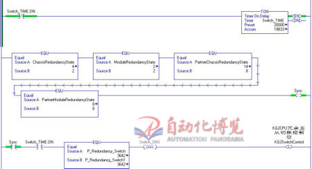

     3.3.3  过程详叙
    驱动轮巡请求所有数据,在请求的过程中,若有下发命令,则在请求完当前的数据之后发送下发数据,发送完后接着请求数据(HMI写F996的值就是通过下发命令实现的)。所有数据请求一遍后,查询四条链路的状态,即读取F998的值,根据是否读取成功判断出网路的通信状态,并判断出当前应该为主的主控的链路,在这里如果查询的结果与原先的结果不同,则连续读取3次,如果结果都是新状态,判断为新状态,否则维持原状态不变。
    如果原通信的主控链路现在判断为断开,则驱动休眠30秒(驱动不与PLC通信,使PLC能同步)。休眠结束后马上进行查询链路状态。如果原通信的主控链路断开,则不能修改F996的值,PLC程序在连续20秒之后发现F996的值没有变化,则进行主控主从切换。比较读取的MCP盘PLC中F998的值和判断出的主控为主的链路,如果两者不一致,且驱动判断的该网路为通,则按照F998的值进行网络切换(避免出现驱动能通过从机架读取数据的情况)。

  主控切换到MCP例程
图2  主控切换到MCP例程
    如图2所示,H_P_Par_Ctl[11]即文件F999,当驱动查询到主控全断开,则发送1到本文件中;PLC程序检测到本文件的值为1,则将控制权切换到MCP中。PLC的控制权MCP_KG2.MCP_Ctl是表示发送控制指令的权利。
    4.2  PLC告知驱动主从PLC的IP地址代号例程
图3  PLC告知驱动主从PLC的IP地址代号例程
    如图3所示,IP_Info即文件F998,表示当前PLC中为主的主控所在的网段。1表示主控171为主,2表示主控172为主。PLC读取主PLC的IP地址,把它按要求变成地址代码送给本文件。

  主控PLC主从切换例程
图4  主控PLC主从切换例程
    如图4所示,H_P_Redundancy_Switch即文件F996,驱动给PLC传送一个0-65535周期变化的数,变化周期2秒,如果这个数一直处于变化状态,表明驱动读取PLC数据正常,一旦这个数固定不变了,表明驱动已经不能从主PLC读取数据。当PLC收到这个固定不变的数之后,判断此时冗余仍然同步,执行主从切换。
