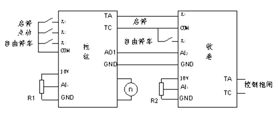

    结合以上调速,张力控制要求,选用阿尔法公司ALPHA-6000系列产品,其启动转矩大,运行平稳,响应速度快,且内置PID调节,并有丰富的输入输出接口,完全满足需要。不需要PLC等其它控制元件,既降低了成本又使系统变的简单。其控制原理图如下:
    如图示,启动拉丝变频器,通过电位器给定频率,变频器运行后TA-TC闭合,
    从而启动收卷变频器;收卷变频器频率给定方式为AI2+PID组合频率给定方式,将拉丝变频器的模拟输出作为收卷变频器的模拟频率给定源,即给拉丝变频器一定的前馈频率,防止PID调节不能及时跟随拉丝变频器的频率变化;通过键盘数字设定PID给定值,然后通过R2,即张力浮辊上的电位器反馈后,经PID作用后决定PID运行频率,二者共同作用后决定收卷变频器的频率。开始运行,随着卷径的变化,收卷线速度变化,从而导致张力变化,反馈值变化,收卷变频器快速响应,使运转频率下降,线速度降低,使收卷重新回到原平衡状态。如果发生断线或其它需紧急停机的状况,按下操作台急停按钮,变频器立即自由停车,收卷变频器TA-TC闭合,控制机械抱闸动作,使收卷装置立即停止动作。
    六. 参数设置:
    拉丝变频器:P0.01=2 AI1输入频率 P0.04=1 端子控制运行
    P0.21=60 加速时间 P0.22=60 减速时间
    P3.02=8 点动 P3.03=13 自由停车
    收卷变频器:P0.01=9 PID给定频率 P0.02=3 AI2给定频率
    P0.04=1 端子控制运行 P0.03=2 频率来源为1+2
    P0.21=6 加速时间 P0.22=6 减速时间
    P7.00=0 PID数字给定 P7.01=0 AI1端子为反馈
    P7.02=4.8 PID给定值 P7.05=0.2 比例增益
