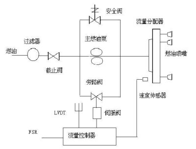

                                      图1  燃机的燃油供给系统框图
    燃气轮机从点火启动到加速、全速空载、并车后加载、解列而后降速直至熄焰都与燃油流量的控制密切相关,另一方面,燃油流量控制系统在整个燃机控制系统中也是十分重要和具有代表性的。
燃机的燃油供给系统框图如图1所示。由于主燃油泵为正排量泵,燃油供给系统通过将主燃油泵泵出的多余燃油通过旁路阀送回泵的入口从而实现燃油流量的控制。这其中,燃油截止阀的控制信号为开关量,它的开闭取决于控制系统内继电器节点级进行的三取二表决结果;旁路阀的开度由所设的位置传感器LVDT来测量;流量分配器所设的三个转速传感器用来测量实际的燃油量,这三个转速传感器信号分别引入三个微处理器从而实现输入信号的冗余。

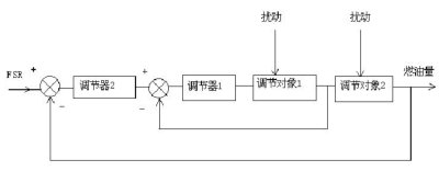

                                       图2  燃油量控制系统框图

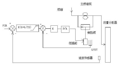

    燃油量控制系统框图如图2所示。其中燃油流量为被调量,控制系统综合转速、排气温度等因素给出的燃油量规定值FSR为目标值,而引起燃油流量偏离目标值的各种原因(如供给油压变化、主燃油泵出力变化等)为扰动,调节燃油量的伺服阀为调节机构,随调节机构动作而改变的旁路阀开度就是调节量。
实际上,图2可以简化为图3所示的系统。
                                        图3  串级调节系统框图
    由此可以看出燃油流量控制系统为一个串级调节系统,它有两个调节器和两个闭回路控制。其中调节器1和调节对象1构成的回路称为副回路,调节器1称为副调节器,调节对象1(伺服阀和旁路阀)的输出信号(旁路阀开度)为辅助被调量。由调节器2,副回路和调节对象2(流量分配器)所构成的回路为主回路,调节器2为主调节器,调节对象2的输出信号(燃油流量)为主要被调量。
