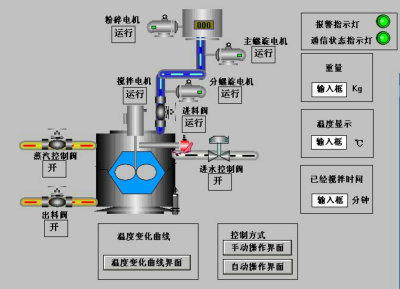

    溶化罐工艺过程主要完成硝酸铵溶解于水,制成饱和的硝酸铵溶液。硝铵膨化自动控制系统溶化罐组态窗口如图2所示。
2  硝铵膨化自动控制系统溶化罐组态窗口
    在硝铵膨化自动控制系统溶化罐组态窗口中包括手动控制方式和自动控制方式。手动控制方式包括主螺旋电机启动与停止、分螺旋电机启动与停止、搅拌电机启动与停止、溶化进料阀启动与停止、溶化蒸汽阀启动与停止、溶化进水控制阀启动与停止、溶化出料阀启动与停止等手动控制按钮,以供操作人员在操作需要时进行手动操作。
    若采用自动控制方式,控制溶化罐的PLC将按照编写的程序完成溶化罐工艺内的主螺旋电机的启动与停止,分螺旋电机的启动与停止,搅拌电机的启动与停止,溶化进料阀的启动与停止,溶化蒸汽阀的启动与停止,溶化进水控制阀的启动与停止,溶化出料阀的启动与停止等工序操作。同时PLC能完成对温度上下限的监控,对通信状态的监控,通过“报警指示灯”与“通信状态指示灯” 显示在组态窗口中,从而反馈给工作人员。PLC还能完成对加水重量、加硝铵重量的控制,并能计算出每天溶化硝铵的罐数。
    该溶化罐组态窗口能实时显示溶化罐内溶液的重量,溶化罐内的温度,以及搅拌电机的搅拌时间。组态窗口还能显示出温度随时间的变化曲线,并能生成组态结果数据库,记录温度数据,以便工作人员的观察分析。

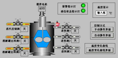

  储液罐工艺过程主要完成存储硝酸铵溶液,利用输入的水蒸气控制硝酸铵溶液的温度,并向膨化罐输送硝酸铵溶液。硝铵膨化自动控制系统储液罐组态窗口如图3所示。
 图3  硝铵膨化自动控制系统储液罐组态窗口
    在硝铵膨化自动控制系统储液罐组态窗口中包括手动控制方式和自动控制方式。手动控制方式包括搅拌电机启动与停止、储液蒸汽控制阀启动与停止等手动控制按钮,以供操作人员在操作需要时进行手动操作。
    若采用自动控制方式,控制储液罐的PLC按照编写的程序完成储液罐内的搅拌电机的启动与停止,以防止硝酸铵沉淀,有助于硝酸铵的溶解;当温度达到下限时打开储液蒸汽阀,达到温度上限时关闭储液蒸汽阀。同时PLC能完成对温度上下限的监控,对通信状态的监控,通过“报警指示灯”与“通信状态指示灯” 显示在该组态窗口中,从而反馈给工作人员。该储液罐组态窗口能显示实时溶化罐内的温度。还能显示出温度随时间的变化曲线,并能生成组态结果数据库,记录温度数据以便工作人员的观察分析。

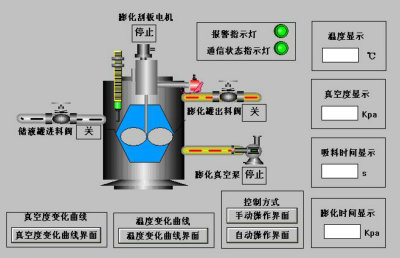

    膨化罐工艺过程是在膨化剂作用下,一定温度,一定浓度的饱和硝酸铵溶液在一定的真空度条件下,减压蒸发强制析晶。硝铵膨化自动控制系统膨化罐组态窗口如图4所示。
                图4  硝铵膨化自动控制系统膨化罐组态窗口
    在硝铵膨化自动控制系统膨化罐组态窗口中包括手动控制方式和自动控制方式。手动控制方式包括膨化罐真空泵启动与停止、膨化罐真空控制阀启动与停止、储液罐进料阀启动与停止、膨化刮板电机启动与停止等手动控制按钮,以供操作人员在操作需要时进行手动操作。
    若采用自动控制方式,控制膨化罐的PLC按照编写的程序完成储液罐进料
膨化罐真空控制阀打开膨化罐真空泵启动膨化罐真空控制阀关闭膨化罐真空泵停止膨化刮板电机启动膨化刮板电机停止。同时PLC还完成了对温度上下限的监控,对通信状态的监控,通过“报警指示灯”与“通信状态指示灯” 显示在该组态窗口中,从而反馈给工作人员。该膨化罐组态窗口能实时显示膨化罐内真空度、膨化罐内的温度、吸料时间、膨化时间。还能显示出温度随时间的变化的温度曲线,以及真空度随时间变化的真空度曲线,并能生成组态结果数据库,记录温度数据和真空度数据,以便工作人员的观察分析。
