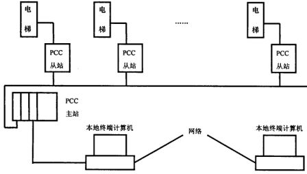

  PCC 控制电梯的远程监控体系结构如图2 和图3 所示, 各台电梯的PCC 从站完成对电梯运行控制和运行状态的数据采集, PCC 主站通过现场总线PRO FIBUS 与各控制从站进行通信。并将采集到的电梯运行数据发送到本地终端计算机。远程终端计算机通过Internet 网络与本地终端计算机相连, 执行对各电梯(现场)的远程监控。
  图2 为PCC控制电梯的远程监控系统, 系统中PCC 主站与下位机PCC 从站之间采用RIO (远程扩展) 方式进行通信, PCC 主站通过各PCC 从站完成对各电梯的运行控制及其运行数据采集任务;PCC 主站与上位机本地终端计算机之间采用PROFIBUS 方式进行通信, PCC 主站将采集到的电梯运行数据信息传输到本地终端计算机; 本地终端计算机与远程终端计算机之间通过公用电话网络进行通信, 远程监控中心得到电梯运行数据信息后, 通过监控中心的故障诊断专家系统对数据信息进行处理, 并根据诊断结果将相应的紧急处理控制指令通过公用电话网络发送到本地终端计算机, 由PCC 主站将控制指令传送到对应的PCC 从站, 完成对电梯运行故障的紧急处理。
图2  PCC 控制电梯的远程监控系统组成结构图
