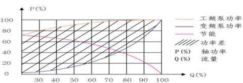

    由此可知交流电机的转速与接受频率成正比,通过改变电机的供电频率可达到调整电机转速的目的。流体传输设备(水泵、风机)的工作原理可知:水泵、风机的流量(风量)与其转速成正比;水泵、风机的压力(扬程)与其转速的平方成正比,而水泵、风机的轴功率等于流量与压力的乘积,故水泵、风机的轴功率与其转速的三次方成正比(即与电源频率的三次方成正比)。
    根据上述原理可知:改变水泵、风机的转速就可改变水泵、风机的输出功率。例如:将供电频率由50Hz降为45Hz,则P45/P50=453/503=0.729,即P45=0.729P50(P为电机轴功率);将供电频率由50Hz降为40Hz,则P40/P50=403/503=0.512,即P40=0.512P50(P为电机轴功率)。如下图:
    由以上内容可以看出,用变频器进行流量(风量)控制时,可节约大量电能。锅炉控制系统在设计时是按现场最大需求量来考虑的,其鼓风机、引风机、给水泵、循环泵都是按单台设备的最大工况来考虑的,在实际使用中有90% 以上的时间它们都工作在非满载状态下。采用阀门、自动滑阀调节不仅增大了系统循环压力和节流损失,而且由于调节是阶段性的,造成整个系统工作在波动状态;而安装变频控制系统则可一劳永逸地解决该问题,还可实现自动控制,并通过节能收回投资。同时变频器的软启动功能及平滑调速的特点可实现对系统的平稳调节,使系统工作状态稳定,延长锅炉各部件的使用寿命。
