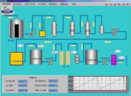

  反渗透纯水系统:包括一级反渗透、二级反渗透。主要控制系统有原水阀、原水泵、、一级高压泵、一级纯水泵、二级纯水泵等,输入监控点有两个电导率、2个流量、2个PH值、一个水箱液位、1个温度点以及故障信号等。
纯水系统流程画面

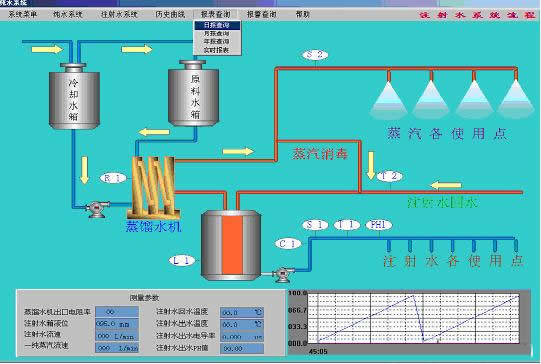

  注射水制备系统:包括1个蒸馏水机、1个注射水泵
注射水系统流程画面
