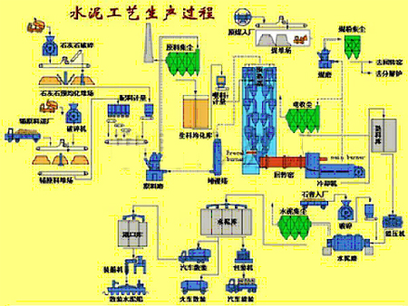

    工艺简介
    水泥生产的工艺过程,通常可以简要地概括为“两磨一烧”,即首先将原料粉磨成生料,然后经过煅烧形成熟料,再将熟料粉磨成水泥。
    原料粉磨:砂岩库、石灰石库、钢渣库、粉煤灰库中物料经过定比配料系统混合成原料粉,传送系统将原料粉传送进生料磨机进行生料制备,制备好的生料进均化库。
    熟料煅烧:均化库里的生料通过定量给料机将生料送进预热器预热后进回转窑系统煅烧成熟料。
    水泥粉磨:即将熟料加入适量石膏、混合材或添加剂共同磨细为水泥。

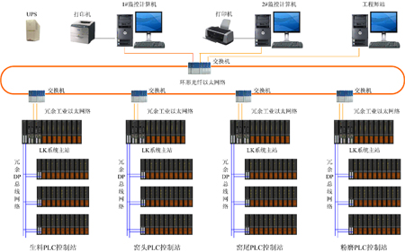

    系统设计
    根据水泥生产的工艺要求及现场情况,整个系统由2台监控计算机、1个工程师站和4个现场控制站组成。全厂控制系统的主干网络采用100M环形工业以太网。
    监控计算机
    主要功能是动态控制流程图、动态趋势图;设备起停及控制回路操作、参数修改;实时报警及打印;报表、历史数据记录、显示和打印等。它通过计算机屏幕将组态的信息以文本、画面、报警等多种形式呈现给管理人员。操作员可通过键盘和鼠标器作为输入端完成生产线的控制,进行各种组态以及控制参数的设定、画面的调用、设备的启动和停止操作等。
    现场控制站
    主要控制功能是:顺序控制、模拟控制、逻辑控制、I/O监视。全厂4个LK PLC现场控制站分布在生料磨、窑尾、窑头和水泥磨控制室内,所有过程站及PROFIBUS-DP从站的过程控制信息由工业以太网送往中控室,在中控室实现对生产过程的模拟控制和逻辑控制。
                                  图1 系统网络结构图
