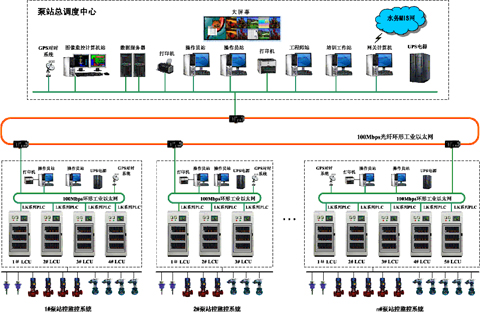

    本工程设计采用世界先进的控制技术,通过在各个泵站与中央监控中心之间构建VPN(Virtual Private Network虚拟专业网络)通讯网络将各个泵站自控系统的实时数据信号和视频信号采集传送到中央控制中心,中央控制中心可对泵站进行实时远程操作。整个系统分上位机监控层、PLC控制层、现场仪表层和通讯网络几部分。
    1.中央监控中心(上位监控层)
    中央控制中心位于系统主控中心内,是整个泵站自动化信息系统的核心,负责管理整个监控系统的数据库、生产过程调度。现场控制站将数据信息通过通讯网络传输到监控计算机上,系统能自动完成数据的储存、显示、分析、报警、共享。同时,主控中心与系统分控中心分工控制现场泵站,并且互为备用。
    2.PLC控制站(现场控制层)
    系统在每个泵站分别配置控制站,负责对各个现场泵站运行的自动监视与控制。PLC控制站包括控制机柜、HOLLiAS LK系列PLC控制器、各种I/O模块、操作触摸屏、视频监控设备等。
    3.现场仪表层
    现场仪表层位于系统的最底层,是整个系统的数据来源。主要包括用于采集现场数据的各种仪表,负责数据的采集、显示、报警以及用于传送到PLC控制站和中央监控中心。
    4.数据共享与数据安全
    系统通讯网络是实现系统统一性、稳定性、安全性与完整性的关键所在,是实现系统功能的基础。针对于本应用,我们采用VPN(Virtual Private Network虚拟专业网络)技术将各泵站和监控中心组成一个虚拟局域网,采用该传输方式的泵站,即可实现数据的传输,也可实现监控图像的传输。

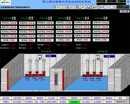

    系统功能
    1.泵站控制系统
    通讯和控制
    监测和报警
    事件处理
    二次开发功能
    2.数据库系统功能
    数据存储
    数据处理
    3.具体功能模块
    报表功能模块
    数据查询模块
    数据图表功能
    4.数据库泵站维护功能
    在泵站维护界面里,用户可以自己添加、删除、修改表。当泵站个数增加时,用户可以方便地添加新增泵站的数据库。
    用户管理功能
    图像系统
    5.信息共享
    监控系统、泵站数据管理系统、图像系统的运行信息能通过Intranet网络提供给公司各个职能部门、公司管理决策者及其他具有不同访问权限的部门或个人。
    6.辅助管理
    泵站数据管理系统通过历史记录,能提供给管理层对区域泵站运行状况进行动态分析,为管理决策提供依据。
