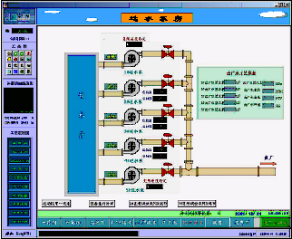

    7.二级泵房
    主要实现的功能有采集现场设备和仪表的运行状态和数据信号,并根据用户实际的用水情况,通过预装PID调节程序自动调节电动机运行频率,达到恒压供水的目的。
