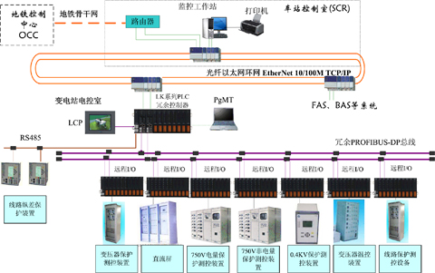

    地铁变电站自动化系统采用分层分布式功能分割方案。系统纵向分三层,即变电站管理层、网络通讯层和间隔设备层。系统结构如图1所示。
    变电站管理单元内的主监控部分采用和利时公司HOLLiAS LK系列PLC,具有冗余功能,可以实现PROFIBUS-DP网络冗余,增强主控制器与远程I/O通讯的可靠性。电源模块,同样采用冗余配置。电源采用冗余配置,系统输入两路直流电源,保证系统在1路电源失电时,系统仍可无扰动安全运行,提高系统的可靠性。
    随着当地保护装置功能的日益强大,可以通过与保护装置的通讯来实现遥控和遥信功能。LK系列PLC支持多种通讯协议,可以轻松与第三方设备进行通讯, 本系统中线路纵差保护装置通过MODBUS协议与控制中心PLC通讯,满足变电所综合自动化系统控制、测量、保护的技术要求。
