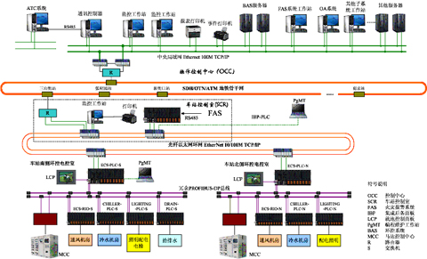

    系统结构
    如图1所示,整个地铁设备监控系统 (EMCS)由车站局域网构成,网络包含三个子系统,分别为ECS(环控系统)、BAS(楼宇监控系统)、PIDS(导向监控系统)。
    ECS子系统内有PLC控制器(冗余配置),I/O模块等设备,主要监控隧道通风系统、车站空调大系统、空调小系统、空调水系统、屏蔽门等;
    BAS子系统内有PLC控制器、远程I/O,主要监控照明系统、自动电扶梯、给排水系统等;
    PIDS子系统内有PLC控制器、I/O模块等,主要监控车站导向标志。

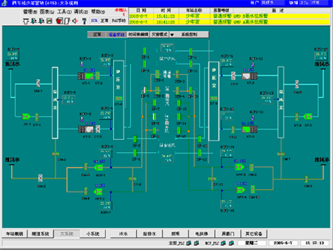

    ECS子系统
    ECS子系统主要对通风与空调系统设备的自动化管理,满足地铁运行环境的要求。
    由于通风系统设备相当部分作为火灾时的排烟设备,正常情况下,该部分设备由ECS子系统按照环控运行模式要求进行控制和监视,一旦发生火灾,可通过车站级FAS系统的火灾指令,ECS子系统按指令将设备转入预定的火灾运行模式,保证FAS系统控制指令的优先权。
    ECS子系统在车站控制室设置紧急控制盘(IBP),列车在区间阻塞及火灾事故情况下,对隧道通风系统设备、车站公共区通风与排烟设备进行紧急模式控制。

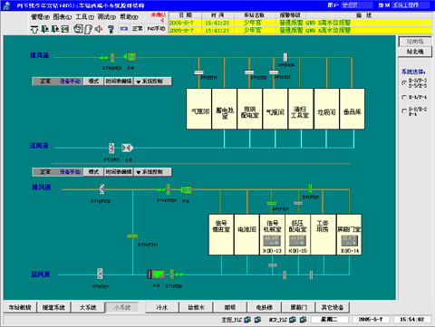

    车站通风空调小系统设备的紧急模式控制在车站级监控机上或小系统设备监控室维修工作站上进行。
    ECS子系统在设备监控室维修工作站监视屏蔽门系统运行状态,并进行故障报警。
