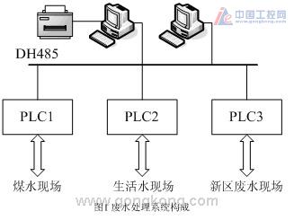

  由于电厂废水主要包括生活水、新区废水和煤水三部分,相关的废水治理设备集中分布在三个区域,为了能够对废水处理系统进行集中监控,采用了以PLC和微机组成的控制系统。整个控制系统的构成如图1所示。
  在三个废水处理区域分别设置以PLC为核心的控制子系统,所有PLC均选用美国AB公司的产品:煤水处理车间由于I/O数量较少,使用MICROLOGIX 1200系列PLC;生活水处理车间使用10槽机架8K存储容量的SLC500/03系列PLC;新区废水处理车间使用13槽机架16K存储容量的SLC500/03系列PLC。每套PLC均配置足够容量的I/O点,并有一定的裕度,同时利用1747-AIC隔离链路耦合器将PLC的RS232通讯协议转变成为DH485。废水处理监控中心使用研华工控机IPC-610,安装具有DH485接口的1784-KTX卡。整个系统以DH485网络相连接,形成操作管理集中和控制分散的废水处理综合系统。

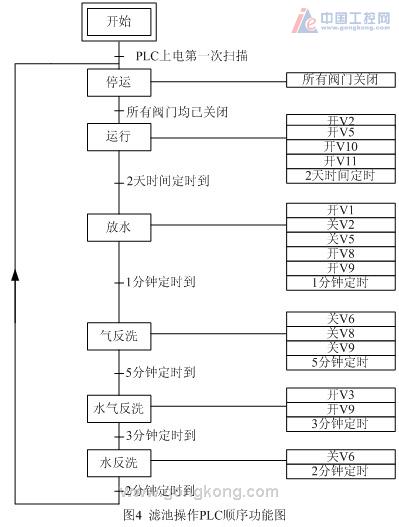

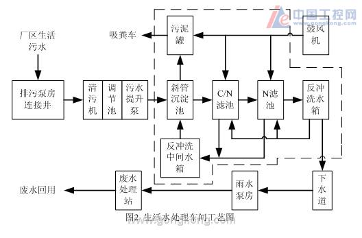

  图2是生活水处理车间工艺流程图。主要设备包括生活污水齿耙清污机、生活污水提升泵、生活污水鼓风机和生活污水处理装置,其中生活污水处理装置如图2虚线内的部分,包括斜管沉淀池、C/N滤池、N滤池、反冲洗水箱和反冲洗中间水箱。整个系统的控制主要包括正常处理和污水处理装置反洗两个部分:正常处理过程比较简单,只要将管路中相应的阀门打开和启动对应的水泵;污水处理装置反洗包括C/N滤池反洗和N滤池反洗,在滤池反洗过程中,放水历时1分钟、气洗历时5分钟、气水联合洗历时3分钟、水洗历时2分钟,整个反洗过程为11分钟,反洗周期为设备正常运行后,2天一次。

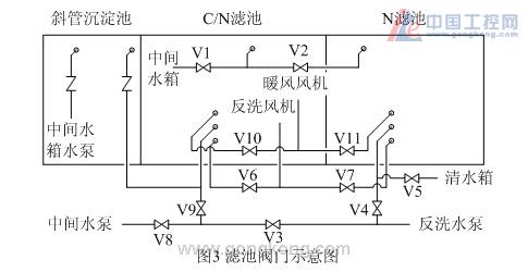

  生活污水处理装置中包括C/N滤池和N滤池,C/N滤池和N滤池的阀门连接如图3所示。两个滤池都包括运行和反洗两部分操作,表1所示的是C/N滤池在运行和反洗中的状态。
  表1:C/N滤池运行和反洗时阀门的状态(▲表示关闭,△打开)

  从滤池工作的全过程来看,各个操作之间存在明显的顺序,因此采用Rslogix软件的顺序功能图来实现控制程序,顺序功能图实现的结构如图4所示。整个滤池的操作分为停运、运行、放水、气反洗、水气反洗和水反洗六个步,每个步执行开关阀门和定时操作,步与步之间的转换的条件使用PLC内部的定时器的时间信号和通过PLC的DI模块输入的阀门状态。
