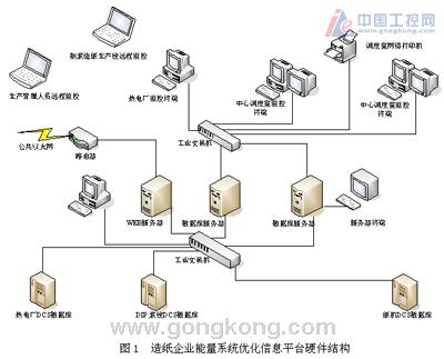

  该系统架构采用C/S和B/S混合模式。核心服务器由实时数据库服务器、关系数据库服务器和Web数据库服务器组成,C/S模式用于支持工艺人员和生产管理人员远程访问MEOP,B/S模式用于支持中心调度室调度人员和热电厂操作人员即时监控和操控系统以及响应报警事件等。MEOP具有与底层控制系统通讯的标准接口,如OPC、DDE、Modbus、 ProfiBus等;还可基于以太网同时与ERP系统通过OLE、ODBC、COM等方式进行数据传输。如图1所示。
  造纸企业能量系统优化信息平台与制浆造纸厂中的DCS、PLC等进行通讯,采集发电厂、制浆车间、抄纸车间、能量流数据。根据ISA和MESA的相关标准,MEOP不直接与现场传感器或变送器通讯,所有现场数据均来自于控制器以上的系统中。
  MEOP拥有多个操作终端,便于生产管理人员与该系统交互,如进行在线查询、在线分析、下达调度指令和打印报告等。另外,MEOP也可将关键数据通过以太网传送到ERP中,并接收来自ERP的指令数据,便于企业决策者对企业能源的调控与管理。

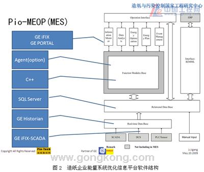

  MEOP针对制浆造纸企业特点进行设计开发,为企业实现能流调度及全局优化提供决策支持,MEOP可以系统、科学、准确、实时地调度生产能量配给,减少人为调度的主观性和局限性,使企业能量调度达到全局优化,减少能源浪费和减少污染物的排放。MEOP将大大提高企业能流信息的透明度和信息的标准化,为企业管理和生产调度决策提供可靠依据,是企业降低生产成本的有力工具。造纸企业能量系统优化信息平台软件结构如图2所示。
  该系统主体部分采用美国通用电气(GE)公司MES智能平台软件搭建,数据库分别由实时数据库、关系数据库、Web数据库和功能模型库组成[4]。关系数据库通过实时数据库与过程控制层相连,MEOP通过B2MML与管理层ERP进行通讯连接,客户端可完成数据分析及比较、数据显示及报告、能流信息优化和能流调度计划及决策支持等功能,这些功能由功能模型库中的模型计算后实现。

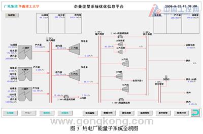

  2)信息监控及调度功能。MEOP操作终端可以显示关键工序中的关键数据,如盘磨机的电流、新鲜蒸汽进入烘缸的压力、热电厂锅炉压力、温度、汽轮发电机抽气温度等等,如图3所示。这些数据往往会在一定的范围内波动,MEOP可以根据这些变量的相互关系组织画面,将这些变量实时显示在操作终端上或发送到ERP。该功能是实现企业信息化和生产过程透明化的关键步骤之一,避免关键数据局限于某“信息孤岛”,通过对能源系统集中监控,可大幅度提高能源系统劳动生产率。
  运用系统在线监控功能,可实现能源调度指挥、充分利用二次能源、保证企业能源生产、转换和消耗的平衡,可以减少能源浪费,确保系统经济合理运行。在能源系统异常和事故时,系统通过集中监控提供实时数据,利于调度及时、快速和准确的处理,把能源系统故障所造成的影响控制在最低限度,确保能源系统稳定运行。
  持续稳定的能源供应是工业生产的重要保证,而能源实时调度与监控则是保证能源供应的必要手段。能源供应通常是指供水、供汽、供电几个重要环节,能源实时调度模块可以在线监控生产企业所有能源(水、电、汽)消耗实时数据,并同时可以追溯能源的历史消耗数据,如各主要供水、供电、供汽管线的日累积值、月累积值、年累积值,以及对供汽压力和供汽温度的监控。

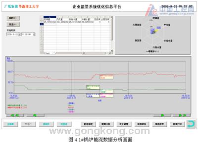

  3)数据分析功能。基于MEOP强大的能源生产信息数据库,运用先进的数据处理与分析技术,实现能源系统的离线生产分析与管理功能,包括能源生产管理统计报表、平衡分析、质量管理、绩效管理、预测分析等功能。同时对能源负荷进行分析,为整个纸厂和每个工段精确、恰当地定义能耗目标值,同时停机负荷以及停机时间也被定义,如图4所示。
  数据分析功能中的过程画面、过程曲线提供各能源介质的历史趋势曲线、各区域的能源使用平衡点的上下限,实现对能源的质量、工序能耗和运行管理的前端控制和评估,从而为能源管理的持续改进提供方向。
  通过曲线分析各条能源供应(供电、供水、供汽)线路的消耗数据,可方便快捷地分析出能源供应的峰谷时期,结合当时的生产情况可以尽量减少能源供应的峰谷差,削峰填谷,提高能源供应的效率和可靠性。KPI(Key Performance Indicator)分析是企业生产管理手段之一。通过关键能耗指标对比,管理或调度人员可以快速而容易地发现有关的事件和趋势,并将能耗的配给需要关注的指标上。因此,KPI 通常由各种原始数据、报告或图表以不同的方式组合而成。

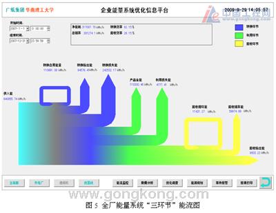

  4)信息的优化功能。过程数据的离线和实时在线优化为调度能流提供必要的手段,主要通过建立“三环节”优化控制模型,对全厂能流的转化环节、利用环节和回收环节进行分析和优化;利用标准过程能流和物流模型对车间级和工序级进行分析和优化;对各子系统进行分析,并及时给出能量利用效率,判断能量利用状态,给出综合分析意见,作为现场控制依据,如图5所示。
  电厂优化运行根据企业运行中实际对电、低压蒸汽和中压蒸汽等二次能源的实时需求,及时指导电厂调度人员,调节锅炉负荷分配、调节汽轮机抽气量,使热电厂在满足正常生产的条件下更经济地运行。
