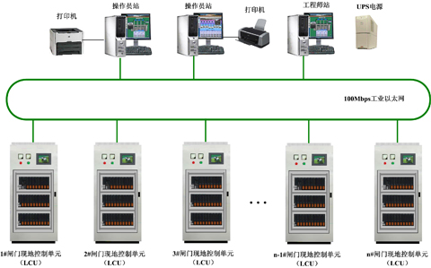

    系统配置
    系统主要分为系统中央控制室(监控中心)和闸门现场监控装置两部分。监控中心由监控计算机、系统监控软件平台、计算机网络平台及应用软件组成。闸门现场监控装置由闸门现地控制单元(LCU)、现场监测仪表、信息传输通道等部分组成。
    基于光纤网络的通讯,在各个终端与中心站(管理中心)之间建立局域网完成数据通讯。光纤具有可靠性高、数据传输稳定、维护费用低等特点,是实施远程可靠数据传输较为合理的方案。
                               图1  闸门自动化控制系统图
    现地控制单元(LCU)一般安装在闸门启闭机房或者系统配电中心,由可编程控制器、智能闸门测控仪、控制电器、逻辑保护电路、操作按钮、状态指示灯、电流电压显示表等组成,成套于一台机柜内,通过接线端子与闸位传感器、荷重传感器、机械限位、闭锁保护、启闭机电机、三相交流电源进线等连接。现场由现地控制单元(LCU)来控制闸门启闭设备,通过闸门开度仪实时确定闸门的开度,通过闸门荷重仪实时确定闸门荷重,并通过水文水利计算,根据实测水文资料,自动设定闸门开度,提高自动化控制程度,减少人工误差。通过设立保护装置,能对执行过程中发生的意外情况进行及时处理。结合远程图像监控系统,可实现无人值守闸门自动化控制。

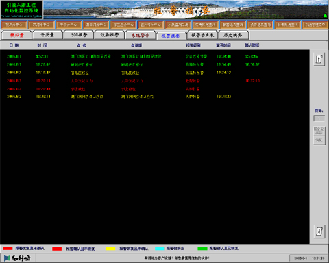

    运行安全监视
 ? 全厂运行实时监视及参数在线修改
    参数越复限报警记录
    事故顺序记录
    故障状变显示记录
    趋势分析判断

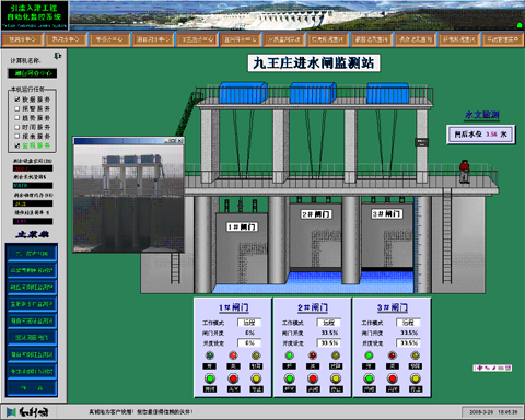

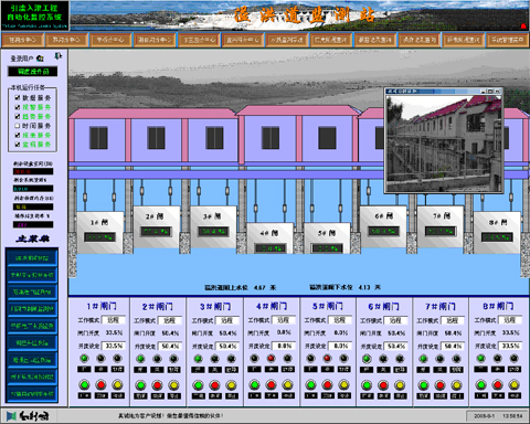

    可在中控室实时监控闸门的运行情况
    全厂所有监控对象的操作、报警事件及实时参数报表等可记录下来,并能以中文格式在LCD上显示,在打印机上打印。
    对从实地采集来的数据进行管理、分析、统计、生成报表并打印输出。
