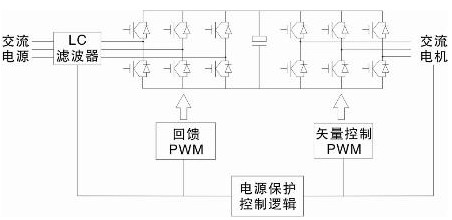

    问题3:能耗制动与回馈制动的区别,回馈电能的是否会对电网产生冲击?
    解决方法:
    能耗制动是将抽油机势能转化电能的能量以电阻散热的方式消耗掉,而回馈制动是将这部分能量回馈到电网重复使用。
    国内唯一一款回馈变频一体机,完美的节能增效方式。它包容了能够节约的电能和再生电能回收功能,较理想、较彻底的一次性实现了抽油机节能增效项目的改造。回馈到电网的电能经过滤波、消谐、PWM等一系列处理,使得重复再用的能量得到净化,进而改善了电网。相对意义上讲,二次资源得到了再生。
    问题4:抽油机负载变化频繁是否会影响到IPC变频器的正常工作?
    解决方法:
    强大的故障报警系统及系统自检功能,可以减小变频器及电机的损坏几率,在第一次故障报警后,变频器会自动检测故障原因,消除后会自动进行二次启动,如果再次发生故障变频器会连续进行3次自动检测并3次启动尝试。仍无法自动排除故障,变频器会自动切旁路(即工频)运行,保证抽油机的正常工作。
                                               电气原理图
