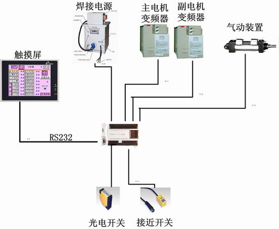

  系统由PLC对接近开关、光电开关等进行数据采集,然后根据控制工艺要求,按照预先编制的程序对变频器、焊接电源、气动阀等设备进行控制,实现卷钉机的自动控制。触摸屏上可以进行参数设置、状态显示。系统结构图如图2所示:
图2  系统结构图

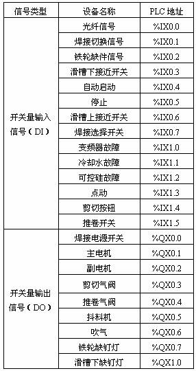

  表1 系统I/O分配表
  该系统有9路DC24V开关量输出、14路DC24V的开关量输入,本系统配置1个CPU模块LM3106。
  CPU模块:LM3106,本体集成14 DI / 10 晶体管DO,另外,通过RS-232通讯口与触摸屏进行通讯。
  触摸屏:本系统选用的HMI为Eview的MT506触摸屏,MT500系列触摸屏是专门面向PLC应用的,其功能强大,使用方便,非常适合现代工业越来越庞大的工作量及功能的需求。

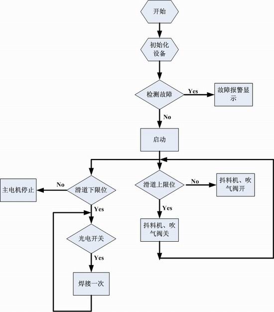

  高速卷钉机通过震动盘上的震动电机和吹气阀把散钉整理到轨道上;当轨道满钉时候,震动电机和吹气阀停止工作,当轨道没满钉时,震动电机和吹气阀重新开始工作。钉子进入轨道后,随着主电机运行,钉盘把轨道上的钉子吸到焊盘,采集到焊接信号后,PLC立即输出焊接指令,完成焊接。焊接完成后的排钉先通过防锈液,然后到达推卷轴,完成N枚/卷的计数,完成成品。如果在运行过程中轨道出现缺钉或者焊盘出现缺钉,立即停止设备,并输出保健灯,触摸屏显示故障原因。PLC控制流程图如图3所示。
  设备按下“启动”按钮后设备正常运行;按下停止按钮停止所有设备,当故障出现时,设备立即停止运行,并在触摸屏上显示故障原因。
