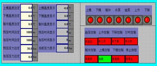

图1 XH-406 平板硫化机监控界面
  如图1所示,监控界面的左边是对温度和压力设定与显示,右边上半部分是开关点输出的显示,下半部分是控制区域。打开电源开关,机台得电后测试过程如下:
  (1)设定好温度,打开温控开关按钮,包括上模加热、下模加热以及制冷开始加热或制冷按钮。
  (2)温度到达后,打开油压控制开关按钮,油泵电机运转,机器处于待机状态。
  (3)设定好预压的压力及时间,加压的压力及时间。将模具放入加热模板内,按上升键同时打开计时器开关按钮,机台自动完成预压、加压及下降的动作。
  (4)将模具从加热模板内取出再放到冷却板内,重复以上动作。油缸再次下降后,取出模具。测试结束。

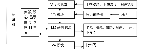

  监控系统要实现功能主要是:(1)温度、压力以及控制参数的设置;(2) 状态和数据显示;(3) 对XH-406硫化机的控制。(4)历史曲线及报表输出。本系统采用主、从站方式,通过MODBUS标准协议实现该监控系统的通讯功能,其中主站选用组态软件来实现。考虑到控制系统的安全性和抗干扰性要求,结合PLC的特点,该系统控制部分采用PLC控制。从站选用LM系列PLC(LM3106 CPU),控制示意图如图2所示。从输入/输出点要求考虑,本系统配置为LM3106 CPU 14点输入,10点输出,4通道模拟量输入1通道模拟输出模块LM3330,4通道热电偶输入模块LM3311。
图2 XH-406硫化机控制示意图

  (1)参数设定、实时数据的收集处理和显示及命令控制界面,如图1所示。由本地监控站收集和处理来自各现场控制站的实时数据,形成上层人机界面的实时数据库。

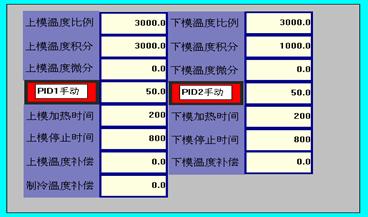

  (2)为保证监控系统的安全性,对于某些特殊的控制参数只能是负责人或工程师才能通过密码确认的情况下进入设定。如图3所示。

图3  XH-406 平板硫化机参数设置界面

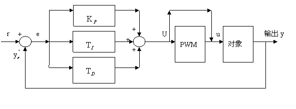

  4.2.1  PID与PWM算法
  在过程控制中,按偏差的比例(P)、积分(I)和微分(D)进行运算的PID算法是应用最为广泛的一种自动控制算法。它具有原理简单,易于实现,适用面广,控制参数相互独立,参数的选定比较简单等优点;PID调节规律是连续系统动态品质校正的一种有效方法,它的参数整定方式简便,结构改变灵活(PI、PD)。
图4 PID与PWM相结合控制图
  (1)式中
  ------- 比例系数
  ------- 积分系数
  ------- 微分系数
  U  ------- PID运算输出
  比例P对系统性能的影响:比例系数加大,使系统的动作灵敏,速度加快,稳态误差减小;P偏大,振荡次数加多,调节时间加长;P太大时,系统会趋于不稳定;P太小,又会使系统的动作缓慢。
  积分I控制对系统性能的影响:积分作用使系统的稳定性下降,I小(积分作用强)会使系统不稳定,但能消除稳态误差,提高系统的控制精度。
  微分控制D对系统性能的影响:微分作用可以改善动态特性,D偏大时,超调量较大,调节时间较短;D偏小时,超调量也较大,调节时间也较长;只有D合适,才能使超调量较小,减短调节时间[2]。
  PWM 是以脉冲的方式来控制被控对象,PWM可以通过改变周期和占空比这两个参数来实现对被控对象的控制。
  如图4 所示,本控制系统中的被控对象是加热器,要控制好温度精度,也就是对加热器的加热时间的控制,结合加热效率和温控精度两方面考虑,采用了PID与PWM相结合的控制方法加热,保证温控精度,基本控制在+/-0.5℃以内。满足了控温精度在+/-1℃内的要求。
