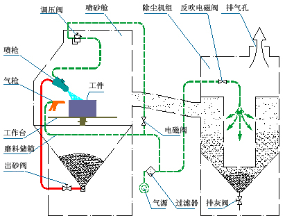

    本文介绍的喷砂机是全自动吸入式干喷砂机,喷砂机原理图如图1:
                                  图1  吸入式喷砂机原理图

    喷砂机通过电气控制系统实现全自动喷砂,可以自动调节喷砂角度、喷砂时间、喷砂距离、反吹时间、喷枪的运动、工作台的转速等。电气控制系统主要有X轴横移组件、Y轴纵移组件、工作台转动组件、喷砂组件、吹净组件、除尘组件等几个部分组成,所有的组件都是由LM系列 PLC根据触摸屏事先设定的参数统一协调控制,高效可靠完成喷砂工艺过程。
    X轴横移组件由一个步进电机、丝杠、导轨、滑块、限位开关 、一个增量式编码器组成。步进电机接收LM系列 PLC高速脉冲信号,按照一定的速度带动丝杠旋转,使滑块在导轨上左右移动,编码器采集丝杠转的圈数,形成一个X轴运动的闭环控制系统,两个限位开关安装在左右滑块运动的极限位置,确保滑块运动的安全性,不会出现飞车的事故。
    Y轴纵移组件与X轴组件一样,由一个步进电机、丝杠、导轨、滑块、限位开关、一个增量式编码器组成。步进电机接收LM系列 PLC高速脉冲信号,按照一定的速度带动丝杠旋转,使滑块在导轨上上下移动,编码器采集丝杠转的圈数,形成一个Y轴运动的闭环控制系统,两个限位开关安装在滑块上下运动的极限位置,确保滑块运动的安全性,不会出现飞车的事故。
    工作台转动组件由一个伺服电机、工作台、减速器组成。伺服电机设置为速度控制模式,采用LM系列 PLC模拟量输出控制,通过减速器减速后带动工作台面以恒定转速转动,通过触摸屏可以改变其转速,由于工作台转动惯量比较大,伺服电机设置加速启动和减速停止,以减少过冲对伺服电机的损坏。
    喷砂组件和吹净组件主要由喷枪、气枪、出砂阀、出气阀、气源、过滤器等组成。控制管路中的压力,以保证喷砂的强度,压力值越大,喷射流的速度越高,喷砂效率亦越高,被加工件表面越粗糙,反之,表面相对较光滑。调节出砂阀和出气阀的接通时间可以控制喷砂时间和吹净时间,以保证喷砂处理的效果,喷砂时间和吹净时间可以在触摸屏上设定。
    除尘组件由除尘机组、反吹电磁阀、滤芯等组成。设备配置的滤芯式除尘单元集二级除尘于一体,配合调节不同的反吹间隔时间,可用于高含尘浓度的气体处理。对于015μm 级以上的粉尘颗粒,除尘效率高达99199% ,净化后的空气实现了近于零排放的状态,比传统的布袋除尘器过滤精度提高100 倍以上,大大减少了除尘空气排放对大气造成的污染。
