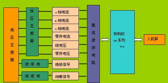

  系统原理框图如图1。该配电开关的线路保护功能需在高压互感器上采集三相电流、零序电流、一个线电压、零序电压、绝缘以及相敏共八路信号。这八路信号通过低压互感器,然后经过整流和滤波变成直流的标准信号,最后进入PLC 以控制断路器的分闸输出。
图1 系统原理框图
  PLC 对进入的电压信号进行计算,电压计算结果大于1.2 倍额定电压,显示过压,过压保护5s 内动作;电压计算结果小于0.8 倍额定电压,显示欠压,欠压保护5s 内动作;三相不平衡度计算结果大于0.7,显示断相,10~20s 内保护动作。电流计算结果中任何一相在6~10 倍额定电流范围内,显示短路,短路保护0.08s 内动作;电流计算结果中任何一相在1.2~6 倍额定电流范围内时,显示过载,过载保护按反时限特性动作。若线路发生漏电故障,根据相敏及电压信号漏电保护动作,切断线路。

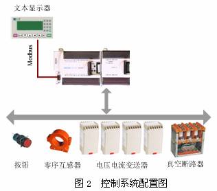

  PLC使用和利时公司LM系列可编程控制器,LM系列PLC是和利时公司生产的小型一体化PLC。本应用中CPU模块选择本体上集成14 点输入/10点继电器输出的LM3107模块,模拟量输入选择和利时公司特有的电量采集模块LM3315模块,它为12 位精度,完成电压和电流采集的同时,完成功率计算。本模块能够满足井下比较恶劣环境,能够满足中性点不接地的供配电系统供电保护要求。系统中显示部件选用了和利时公司四行蓝色文本屏,通过串口以Modbus RTU协议与PLC通讯,实时显示采集值。控制系统配置图见图2。

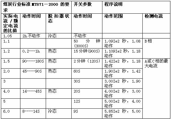

  按照煤炭行业标准要求,根据不同实际电流/额定电流的比值确定不同的动作时间,为了提高保护准确性和灵敏性,B相与A、C相使用不同精度互感器。

  过载试验:为1.9Ie,动作时间为60秒,因为动作时间较长,为此在程序中设置了倒计时显示。
