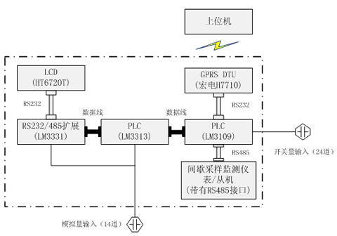

    控制系统现场数据存储显示采用和利时HT6720T系列触摸屏,下位机CPU选用和利时LM3109 PLC控制器;触摸屏通过扩展的LM3331通讯模块走RS232串口线通过标准MODBUS协议与CPU进行通讯。现场数据采集仪表通过直接模拟量输入借口或RS485通讯的方式和CPU之间交换数据。现场机和上位机通过GPRS串口透明传输模块以无线方式交互控制方式。
                                 图3 系统配置图
    4.2控制系统硬件
    4.2.1 GPRS串口透明传输模块
    GPRS串口透明传输模块支持900/1800 MHz系统,提供RS-232接口,支持各种非TCP/IP终端设备数据的透明传输,如各种数据采集设备、图片监控设备、POS/ATM终端、PLC设备等,可广泛应用于数据采集、安全监控、数据记录、遥感勘测、POS/ATM等各种串行数据端口的远程设备与中心服务器的连接和数据通信。
    4.2.2 PLC选型
    本系统采用LM系列PLC控制,配置1个CPU模块LM3109、1个6通道模拟量输入/2通道模拟量输出/1路MODBUS slave通讯模块和1个8通道模拟量输入模块LM3313。
    1)CPU模块:LM3109模块的额定工作电压为AC220V,自带40点I/O,提供24路DC24V输入/16路继电器输出处理。具有1个RS232和1个RS485通讯接口,支持专有协议(仅RS232)/Modbus RTU协议/自由协议。
    2)通讯扩展模块:LM3331额定工作电压24VDC,提供6路电压/电流信号输入、2路电压信号输出处理和1路MODBUS通讯,支持MODBUS RTU从站协议(功能码01/02/03/04/05/06/15/16),通信接口RS232/RS485可选。
    3)模拟量扩展模块:LM3331模块提供8通道模拟量输入通道,输入范围-10V-10V、-20mA-20mA可选,精度可达0.5%FS。主要完成现场模拟量的输入、采集与处理工作。

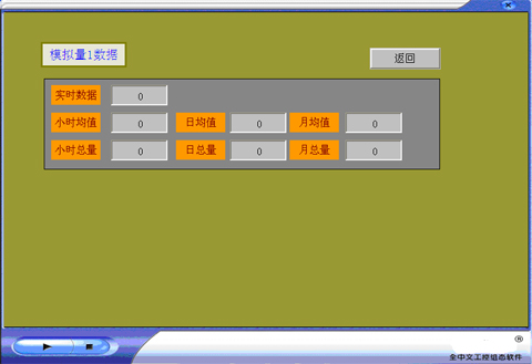

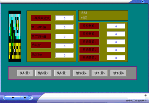

显示单元采用和利时HT6720T系列触摸屏,配以监控组态软件来完成。能显示所连接检测仪表的实时数据、小时均值、日均值和月均值,也能显示污染物的小时总量、日总量和月总量。图4-图5为显示单元监控画面。
                                       图4 主画面
                                    图5 单元画面
