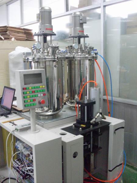

  2 控制功能

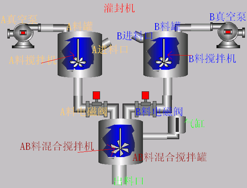

  该设备将两种聚氨酯混合搅拌,得到橡胶混合液提供给煤气灶火器使用。
  A、B进料是一个单独的过程,与PLC控制无关。A、B料进料完成后。
  第一步:开启A、B真空泵将A、B料罐抽空。当A、B电磁阀未打开时A、B真空泵可单独启停。
  第二步:启动A、B搅拌机分别将A、B料进行充分均匀的搅拌。当A、B电磁阀未打开时A、B搅拌机可单独启停。
  第三步:A、B料经充分搅拌后,分别打开A、B电磁阀,将A、B料注入到混合罐中进行混合搅拌,此时A、B真空泵和搅拌机不工作。
  第四步:A、B混合搅拌与出料。先选择气缸的工作模式——自动和手动(脚踏)。若选择自动,按下自动按钮(此按钮带自锁功能),然后按下脚踏,气缸电磁阀打开同时AB搅拌电机启动。气缸下降,到位后触发下限开关保压,保压时间(保压时间在文本中设定)到后气缸复位,复位后触发上限开关停顿(停顿时间在文本中设定),停顿时间到后,气缸自动进入下一个循环。若选择手动,按一下脚踏开关,气缸循环一次。上下限开关可有直线电机进行位置调整,在气缸不工作时调整。
第五步:清洗混合罐。处于清洗状态时,A、B真空泵搅拌机电磁阀全部复位。AB搅拌机此时可以单独启停。

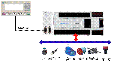

  4 系统典型配置
  灌封机设备采用LM PLC作为控制装置,包括CPU模块LM3109、4路数字量输入处理通道和4路继电器输出处理通道LM3231;人机界面采用Hollysys HD2000文本显示器。配置如下图所示。
  采用HOLLiAS LM PLC控制系统的灌封机,功能强、性能完善且价格便宜,提高了灌封精度,缩减了控制成本,实现了智能化,是对前一代继电器式设备功能的完善的性能的提高。
