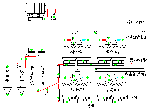

图1(a) 煅烧过程物料流动图1
图1(b) 煅烧过程物料流动图2
  石油焦是预焙阳极生产的原料,但石油焦不能直接用于预焙阳极生产。因为原料石油焦中含有一定量的水分、挥发分;微观结构不规整,存在着很多缺陷,表现为导电性和抗氧化性很差,密度和机械强度低。水分的存在使成型生产过程中焦炭的破碎,筛分和磨粉困难,甚至无法进行。如果物料在混捏前不能除去水分,还会影响混捏效果,是糊料塑性变差,导致成型后的生块产生汽包和裂纹。而挥发分在成型过程中无法排除,在焙烧时以大量气体形式排出,并伴随着焦炭本身体积的高度收缩,使焙烧制品产生大量的裂纹和变形废品,保证不了焙烧制品质量的合格率。因此,原料石油焦在进入成型工序前必须经过锻烧。所谓缎烧,就是为改善碳质原料的理化性能,以满足生产需要而进行的高温热处理过程。锻烧的目的,就是要排除原料石油焦中的水分和挥发分,增大焦炭的密度和机械强度,提高其导电性和抗氧化性,以满足预焙阳极生产的需要。锻烧过程的物料流动如图1所示。

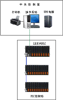

  炭素煅烧上料排料控制系统采用单机配置的HOLLiAS LK系列PLC完成原料破碎、煅烧炉上料及排料的功能,PLC置于中央程控室。对系统过程的工艺参数、电气参数和设备运行状态进行监测、控制、联锁和报警以及报表打印,通过使用一系列通讯链,完成整个工艺流程所必需的数据采集,数据通讯,顺序控制,时间控制,回路调节及上位监视和管理作用。
  整个系统主干传输网采用100Mbps工业以太网,支持IEEE802.3规约和标准的TCP/IP协议;也可采用工业级专用控制局域网,该控制网具备确定性和可重复性及I/O共享,实现数据的高速传输和实时控制。
  整个系统由1个中央控制室、1个现场PLC控制站组成。现场PLC控制站由HOLLiAS LK系列可编程序控制器(PLC)系统及检测仪表组成,对炭素煅烧上料排料过程进行分散控制;再由中央控制室上位机实行集中监控管理。中央控制室上位机与PLC控制站之间的数据通讯采用高速的、实时的工业以太网,通讯速率为100Mbps,传输介质为屏蔽双绞线。
  现场的PLC控制站为单机控制器,PLC采集现场信号,然后通过工业以太网与控制监控计算机进行数据通信,控制方式采用“全开放全分布”方式。
  控制系统分为三级管理,包括管理级(中心控制室)、控制级(PLC控制站)及现场级。

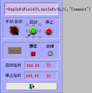

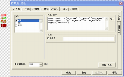

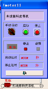

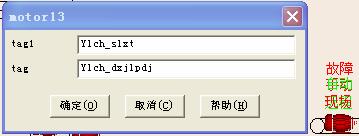

  操作界面特点
  本系统中的大量设备功能相似,操作相同,在组态画面的编辑过程中,使用FacView组态软件中的精灵和超级精灵功能,大大减少编辑界面的工作量。一个设备的编辑只需一个或者两个变量的输入即可:
图5  超级精灵编辑界面
图6  精灵编辑界面
图7  精灵调用界面
图8  精灵和超级精灵的使用界面
