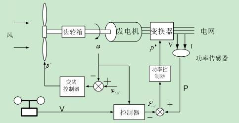

  变桨距调节是沿桨叶的纵轴旋转叶片,控制风轮的能量吸收,保持一定的输出功率。如图1所示为变桨距风力发电机的原理图。变桨距控制的优点是机组起动性能好,输出功率稳定,停机安全等;其缺点是增加了变桨距装置,控制复杂。

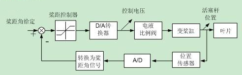

  如图3所示为液压变桨距执行机构原理图,桨叶通过机械连杆机构与液压缸相连接,节距角的变化同液压缸位移成正比。当液压缸活塞杆向左移动到最大位置时,节距角为90°,而活塞杆向右移动最大位置时,节距角一般为-5°。液压缸的位移由电液比例阀进行精确控制。在负载变化不大的情况下,电液比例方向阀的输入电压与液压缸的速度成正比,为进行精确的液压缸位置控制,必须引入液压缸位置检测与反馈控制。

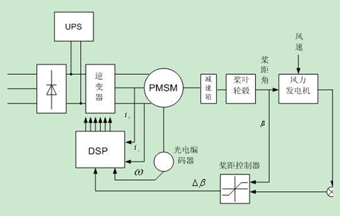

  电机变桨距控制机构可对每个桨叶采用一个伺服电机进行单独调节,如图4所示。伺服电机通过主动齿轮与桨叶轮毅内齿圈相啮合,直接对桨叶的节距角进行控制。位移传感器采集桨叶节距角的变化与电机形成闭环PID负反馈控制。在系统出现故障,控制电源断电时,桨叶控制电机由UPS供电,将桨叶调节为顺桨位置。

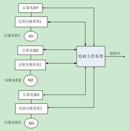

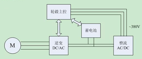

  本文实验中采用的电动独立变桨距系统由交流伺服系统、伺服电机、后备电源、轮毂主控构成。电动变桨距系统结构如图5、6所示。系统参数与接口的设计依据为SSB1.5MW双馈式风力发电机组变桨距系统。
                            图5 电动独立变桨距系统结构
                            图6 电动独立变桨距系统结构2

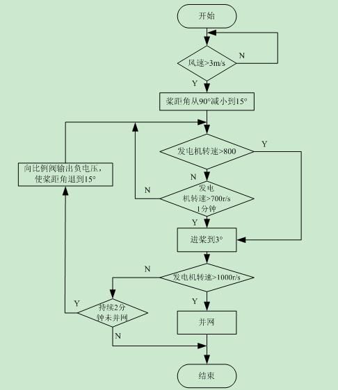

  风力机起动时变桨控制程序流程如图7所示。当风速高于起动风速时PLC通过模拟输出单元输出1.8V电压,使叶片以0.9°/s的速度变化到15°。此时,若发电机的转速大于800r/s或者转速持续一分钟大于700r/s,则桨叶继续进桨到3°位置。PLC检测到高速计数单元的转速信号大于1000r/s时发出并网指令。若桨距角在到达3°后2分钟未并网则由模拟输出单元给比例阀输出-4.1V电压,使桨距角退到15°位置。

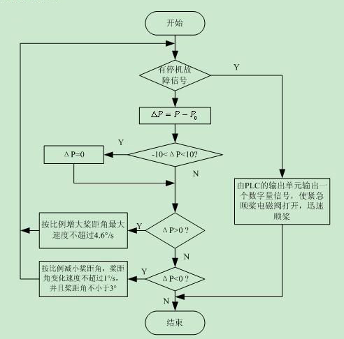

  发电机并上电网后通过调节桨距角来调节发电机输出功率,功率调节程序流程图如图5所示。当实际功率大于额定功率时,PLC的模拟输出单元CJ1W-DA021输出与功率偏差成比例的电压信号,并采用LMT指令使输出电压限制在-4.1V(对应变桨速度4.6°/s)以内。当功率偏差小于零时需要进桨来增大功率,进桨时给比例阀输出的最大电压为1.8V(对应变桨速度0.9°/s)。为了防止频繁的往复变桨,在功率偏差在±10KW时不进行变桨。
                               图8 变桨调功程序流程图
  在变桨距控制系统中,高风速段的变桨距调节功率是非常重要的部分,若退桨速度过慢则会出现过功率或过电流现象,甚至会烧毁发电机;若桨距调节速度过快,不但会出现过调节现象,使输出功率波动较大,而且会缩短变桨缸和变桨轴承的使用寿命。会影响发电机的输出功率,使发电量降低。在本系统中在过功率退桨和欠功率进桨时采用不同的变桨速度。退桨速度较进桨速度大,这样可以防止在大的阵风时出现发电机功率过高现象。
  图8为变桨距功率调节部分的梯形图程序。100.08是启动功率调节命令,当满足功率调节条件时,继电器100.08由0变为1;D2100存放的是发动机额度功率与实际功率的偏差,当偏差ΔP满足-10KW<ΔP<10KW时将0赋给D2100;60.07为1时即功率偏差为负值,D2100中的功率偏差按一定比例进行缩放,并通过LMT指令限位输出到比例阀,输出的最小值对应-4.1V电压;若继电器60.07为0,即功率偏差为正值,将D2100的值通过SCL3指令按比例系数缩放。
