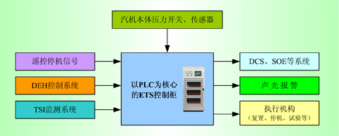

    ETS系统由以PLC为核心的控制柜、执行机构、声光报警和一次、二次外围元件组成,系统装置如图1所示。ETS控制柜里主要有双PLC、报警继电器、跳闸继电器、保护投切盘等。每一路输入、输出通道都有与之相对应的指示灯,可以检查某一通道的动作情况。且系统具有在线试验功能。
    PLC系统通过编程逻辑实现汽轮机ETS停机保护装置状态检测、报警及控制。同时,也可通过按钮开关进行人工模拟跳机测试和面盘显示灯的测试。汽轮机振动保护实现振动系统可靠跳机,提高系统的可靠性,防止由于振动单回路测量故障而引起的机组跳闸,确保汽轮机的安全运行。
    ETS系统的输入信号及通道采用多重化设置,任何单一元件故障或电源故障均不影响整套装置的正常工作或引起保护误动,跳闸原因未消除时,各保护项目不能手动或自动复归。直流控制回路设备线圈设有吸取反电势的功能设计。ETS设有方便地切/投各项保护的手段。

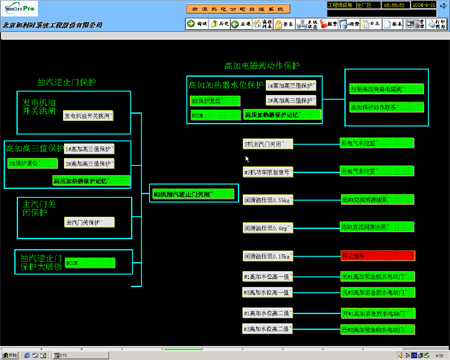

    借助DCS系统的强大功能,使ETS系统的人机界面成为DCS系统的一个子系统。可以方便地对整个ETS系统进行直观的状态监视分析,对系统状态和众多过程量设置声光报警。并且把汽轮机跳闸的首出原因送进了事故追忆系统(SOE),可以方便的查找汽轮机跳闸原因。这样丰富和完善了对ETS系统的检修、维护手段,提高了自动化水平。
    ETS选用了和利时公司的HOLLiAS LK系列PLC,选用了电源模块、CPU模块、DI模块和DO模块。由PLC的中央处理单元CPU完成所有输入信号的逻辑处理和输出信号的逻辑控制。由于系统对该装置的可靠性要求特别高,即保证在任何可能发生的紧急情况下,都能准确无误地使汽轮机组停机,所以该套装置设置为双PLC运行方式。由于双PLC是并列运行,互不干扰,并具有“或”的关系,不需要在线热切换,所以不存在切换扰动的问题。若其中任意一套发生故障,另一套可编程控制器还是正常运行,此时,汽机运行的保护功能仍是完整的。这种双PLC控制方案比通常所讲的冗余控制方案的可靠性更高一些。
