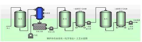

    1、锅炉补给水处理

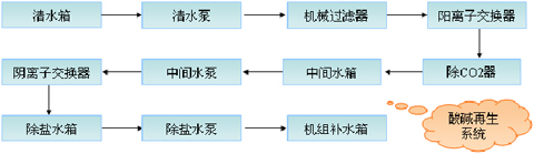

    其主要目的是将天然水在进入汽水系统之前除去水中的杂质,一般流程为:天然水→ 混凝沉淀→ 过滤→ 离子交换→ 补给水。主要的控制过程如下:
    混凝沉淀:除去水中的小颗粒悬浮物和胶质体物质,有化学混凝和电混凝两种方式。
    过滤处理:除去混凝处理后的水中残留的少量悬浮物,常采用石英砂或无烟煤或直接过滤。
    化学除盐:脱除清水含盐(金属离子和酸根),使之成为可供锅炉使用的无盐水。包括阳离子交换,去CO2,阴离子交换,混合离子交换等。
    主要控制:滤池、澄清池、加药设备、过滤器、阳床、阴床、混床、水箱、泵、风机、酸碱储存和计量设备等。

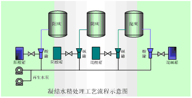

    凝结水处理系统包括凝结水精处理系统和体外再生系统。一般由高速混床、阳树脂再生罐、阴树脂再生罐、再循环泵、树脂存储罐、混脂罐、酸碱设备、冲洗水泵、风机等组成。凝结水处理系统中的设备大都是周期性工作的,要求定时进行还原和再生。
    i. 凝结水精处理系统:
    前置过滤器
    前置过滤器的工作状态有“备用”、“运行”、“冲洗”三种状态。“备用”状态是过滤器处于静止状态,要经投运程序后才具备运行条件。“运行”状态是过滤器正常制水。“冲洗”状态是过滤器运行失效后进行反洗等一系列程序。操作方式分为全自动、步进/ 退、点操三种方式。全自动控制按备用—运行—冲洗—备用的顺序循环进行。步进/ 退可以任意启动某一具体步序,该步结束后自动停止。每台设备只能处于一种状态之下。反洗水泵在反洗时一备一用。当第一台水泵启动失效时自动启备用泵并报警,程序不中断,当备用泵也失效时,系统报警,程序中断。一次门是带定位器的调节阀,该阀开度大小的调节在CRT/TFT画面上以手操方式实现。
    混床和再生设备
    混床和再生设备的工作状态有“备用”、“运行”、“树脂输送”、“再生”。备用状态表示混床处于静止状态,床内为有效树脂。运行状态表示混床经升压、投运等一系列程序后进入稳定制水状态。树脂输送表示混床失效树脂送入阳再生塔,再生好的树脂送回混床。再生表示再生设备内的树脂进行一系列的再生处理。防止树脂输送时混淆两份树脂,保证在充分的条件下开始再生,必须建立以下辅助标志:“允许树脂输送”和“允许再生”。

    离子交换法,即利用离子交换树脂将水中溶盐的离子吸收。经过一定时间的运行以后,离子交换树脂会失效,这时就需要停止运行以对树脂进行再生(还原),以便使树脂可以重新使用(阳离子交换树脂失效时,使用酸进行再生,阴离子交换树脂失效时,使用碱进行再生) 。

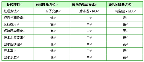

    几种典型工艺的比较
    表1 给出了离子交换、反渗透、电去离子三种典型化学水处理工艺的比较。从表中可以看到,从处理技术的先进性、处理效果、对环境的污染等方面电去离子法相对于另外两种方法具有明显的优势,发展前景广阔,但由于其项目的前期资金投入比较多,对原水水质要求较高和其他方面的因素,在国内电厂化学水处理工艺上应用范围还很有限。离子交换法和反渗透法需要的项目前期资金投入相对较少,而且在国内应用比较普遍、工艺比较成熟。
    表1 几种典型化学水处理工艺的比较表
    比较项目 传统除盐方式 改良的除盐方式 绿色的除盐方式
    处理方法 离子交换 反渗透,RO 电除盐,EDI
    项目初期投资 低 中 高
    运行费用 高 中 低
    环境污染程度 高 中 无
    进水水质要求 低 中 高
    出水连续性 低 中 高
    产水率 低 中 高
    出水水质 低 中 高

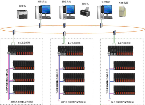

    化学水处理自动化控制系统由两台操作员站、一台工程师站和三个冗余PLC控制站构成。上位计算机系统采用工业级计算机构成功能强大的监测与控制系统,计算机上安装和利时公司的FacView工业监测与控制系统软件,通过合理的系统设计和系统组态,实现对整个化学水处理工艺流程的动态监视和控制。通过上位计算机系统和强大的工业控制传输网络,实现对整个生产工艺工程的自动化管理和控制。

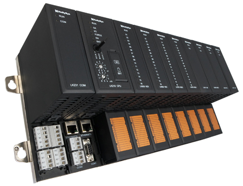

    PLC选用和利时公司HOLLiAS LK系列PLC冗余控制器,控制系统采用双机热备冗余方式,通过远程I/O的方式连接现场需要监测与控制的点。冗余的主控制站可以保证系统的停机维护时间为零,最大限度的减少人对系统的干预。主控制系统热备系统和远程I/O控制站之间采用高性能的冗余PROFIBUS-DP工业总线传输网络,实现信息的可靠、安全、稳定的传输。
    PROFIBUS-DP是一种高速和便宜的现场总线,它专门设计为自动控制系统和设备级分散的I/O之间进行通信使用。
    上位计算机系统与PLC控制单元之间采用工业以太网传输网络。以太网属国际标准,工业以太网已达到高传输安全性和可靠性要求,现已广泛用于程序维护、向MIS和MES系统传递工厂数据、监控、连接人机界面、记录事件和告警。工业以太网具有高传输速率(目前达到100Mbps)、交换机技术的确定性、不需考虑网络的拓扑结构、传输物理介质多样(双绞线、光纤)、网络的扩展等优点。
    通过以太网络将上位计算机系统和现场监测与控制点紧密的结合为一个整体,构成一个完整的系统。在这样高速传输网络上,可以很方便的利用PLC系统所特有的功能,实现对整个控制系统的计算机在线远程诊断功能。
    本化学水处理系统控制系统解决方案选用LK中支持冗余功能的CPU,其基本模块性能如下:
?  型号:LK210 支持冗余
    处理器主频:533 MHz
    存储器:用于程序:16MB;用于数据:64MB+1MB掉电保持
    指令执行时间:位操作,最小0.013?s;字操作,最小:0.013?s;浮点数加法,最小:0.2?s
    I/O点容量:数字量通道,最大57344;模拟量通道,最大3584
    通信接口:2路以太网接口、2路PROFIBUS-D总线接口,2路串行接口
    支持冗余、支持带电插拔
    供电电压:20.4~28.8VDC
    支持多任务运行,最多支持32个任务

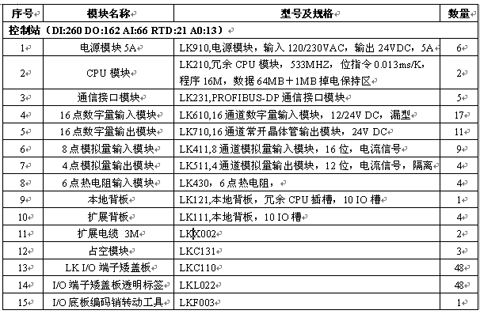

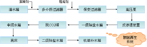

    以某自备电厂的水处理系统中的补给水系统为例,系统采用RO反渗透+离子交换处理工艺,系统包含6组机械过滤器,4组RO,3组混合离子交换器,水泵(清水泵3,反洗泵1,高压泵4,中间泵3,冲洗泵1,卸酸1,卸碱1,除盐2,再生3,清洗
1)。控制系统主要设备配置如下:
    序号 模块名称 型号及规格 数量
    控制站(DI:260 DO:162 AI:66 RTD:21 A0:13)
    1 电源模块5A LK910,电源模块,输入120/230VAC,输出24VDC,5A 6
    2 CPU模块 LK210,冗余CPU模块,533MHZ,位指令0.013ms/K,程序16M,数据64MB+1MB掉电保持区 2
    3 通信接口模块 LK231,PROFIBUS-DP通信接口模块 5
    4 16点数字量输入模块 LK610,16通道数字量输入模块,12/24V DC,漏型 17
    5 16点数字量输出模块 LK710,16通道常开晶体管输出模块,24V DC 11
    6 8点模拟量输入模块 LK411,8通道模拟量输入模块,16位,电流信号 9
    7 4点模拟量输出模块 LK511,4通道模拟量输出模块,12位,电流信号,隔离 4
    8 6点热电阻输入模块 LK430,6点热电阻, 4
    9 本地背板 LK121,本地背板,冗余CPU插槽,10 IO槽 1
    10 扩展背板 LK111,本地背板,10 IO槽 4
    11 扩展电缆 3M LKX002 2
    12 占空模块 LKC131 3
    13 LK I/O端子矮盖板 LKC110 48
    14 I/O端子矮盖板透明标签 LKL022 48
    15 I/O底板编码销转动工具 LKF003 1

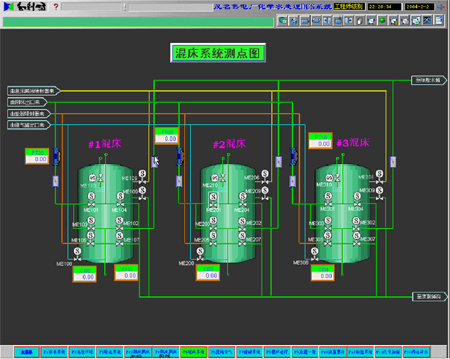

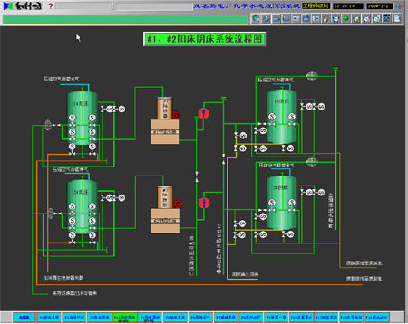

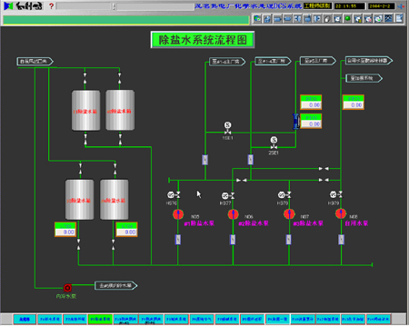

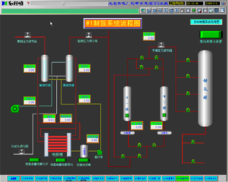

    本软件系统是以微软公司的Windows 2000/Windows XP为工作平台使用和利时公司FacView 监控组态软件开发出来的,全中文组态,功能强大,易学易用,完全开放。
    软件系统按工艺过程设计有足够多的监控画面,对每一个工艺处理过程都可监控及操作。各监控界面可用于监视流程状态也可在画面上对流程实施操作,将整个工艺流程在监控画面上反映出来,同时画面以虚拟仪表的方式实时显示现场的信息,具有直观、动态、实时的效果。
    运行人员可通过计算机对整个化学水处理系统实现生产过程状态监视、数据采集、实时图形监视、实时报警、统计打印等。即运行人员在控制室就可以对报表、图形实时查询,对生产情况进行了解并作出指导,实现生产管理自动化,并可与上位机联网通讯,提高全厂自动化水平。
    化学水处理系统控制方式设计为现场设备就地手动控制、远程手动控制、远程自动控制三种控制模式。即使在程控系统完全故障的情况下还可以通过就地控制实现手动制水,保证机组锅炉的可靠用水。控制箱上选用3位选择开关,分别为就地开、就地关、远程控制。选择远程控制时,控制阀由操作员在操作站上控制。操作员可以在操作站对控制阀进行状态监视和动作控制,对控制阀的控制可分选择自动和手动方式。在自动方式时控制阀受PLC逻辑程序控制,在手动方式时控制阀由操作员直接在操作界面上点击控制。
