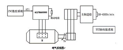

    三.系统构成
    CNC数控系统构成如下图:
    配置:
    变频器: ALPHA6000-37R5GB
    制动电阻:80Ω/750W
    7.5KW调速电机

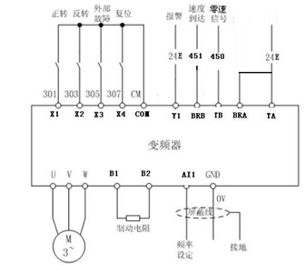

    四. 接线及变频器系统设定
    1.变频器接线原理图
    2.变频器参数设定:
    P0.01 =2 端子AI1为模拟输入
    P0.04=1 外部端子控制
    P0.07=150(最高输出频率)
    P3.03=14(外部故障停机)
    P3.17=2 (速度到达)
    P3.14=19(故障输出)
    P2.06=6 (载波频率)
    P9.00=100 (转差频率补偿增益)
    P3.01=1 (X1正转)
    P3.02=2 (X2反转)
    P3.04=6 (X4复位)
