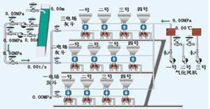

    3.2.3 省煤器除灰系统
    省煤器的灰斗所收集到的飞灰经电动锁气器排入灰槽,用水把排灰冲入渣池,经渣浆泵把灰浆送入灰渣处理系统。
除渣循环回收水系统所有设备及阀门控制,均通过除渣系统PLC实现远方控制,对泵、电动阀门等设备还能在就地进行控制。
    省煤器灰斗装设高低灰位开关,参与控制排灰控制。
    灰斗排灰时电动锁气器打开,用来防止灰的水排送时水汽进入灰斗。
    排灰时先打开锁气器,在打开冲洗水电磁阀。

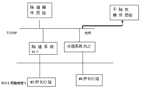

    采用美国MODICON公司QUANTUM-140双机热备可编程序控制器(PLC)进行数据采集和控制,控制系统能对整个除渣系统进行集中监视、管理、自动顺序控制及闭环控制,并可实现远方手动操作。
采用操作站作为主要的人机接口方式,通过CRT画面、对过程进行监视和控制,显示运行参数,报警信息等。
除渣系统设置程控柜,程控系统设2台上位机。除渣控制系统采用程控、远控及就地操作相结合的控制方式,程序控制设置必要分步,成组或单独操作等功能,还设有必要的步骤、时间和状态指示以及联锁和闭锁。系统通过Ethernet网卡接口TCP/IP协议与DCS双向冗余通讯,正常运行时可以通过DCS对系统实现监控。除渣系统对泵、电动阀门等设备还能在就地进行控制,对于气动阀门还能在就地电控柜上进行控制。除渣控制系统对整个工艺系统进行集中监视和自动程序控制,并可实现远方手操。除渣控制系统具有数据采集,参数处理,CRT画面显示,越限报警等功能。

    除渣系统程控采用一个操作员站,通过此操作站完成对整个渣系统的监控。除渣系统通过以太网与刮板捞渣机控制系统联网。

    C.网络
    控制系统(包括主机、通讯、电源等)采用如下配置。
