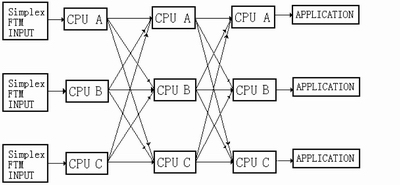

    乙烯装置裂解气压缩机组控制系统的主机架有三个独立Kernel单元,任意两个Kernel单元正常工作都能够保证系统的运行。每个Kernel单元由电源模块、CPU模块、串行通讯SIO模块、远程XCVR模块、I/O模块等组成。每个I/O模块连接独立的端子板(FTM)。每个CPU模块在运行前均进行硬件自诊断,相互间进行时钟同步。CPU卡件上部的状态指示灯会显示CPU的当前运行状态。自检通过后,“RUN”灯点亮。否则,相应的故障指示灯点亮。任意一个CPU所采集的数据都要经过三个CPU的计算,计算后对输出结果进行双向数据表决,最后分别由单个CPU输出正确的计算结果,并通过FTM送出(如图1所示)。当任意一个CPU计算结果出现错误时,另两个CPU会通过对计算结果的表决剔除坏值,实现了控制功能的冗余。

    由于机组的控制及联锁信号较多,如果都采用三重冗余将占用大量的硬件资源。为有效地利用系统资源,吉化乙烯装置裂解气压缩机组控制系统的I/O信号分为两个等级:
    一类信号是可以导致整个机组的失控、停车、设备损坏等,这类信号我们采用了三取二表决来实现。三取二信号主要由三个Kernel单元内的CPU分别对现场采集的信号进行处理(如图2所示),计算后再分别输出到执行元件,可避免单一测量元件和传输线路引发的故障,实现了回路完全冗余。这是和系统本身的单个FTM实现的三取二表决是有区别的。用于调速、联锁、防喘振、超速保护的输出信号均通过此发生实现冗余。如转速控制、控制油压力联锁、复水器调节阀、控制油跳闸电磁阀的输出等。
                                      图2   I/O冗余示意图

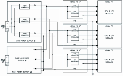

    为保证供电系统的稳定,供电系统采用了双重冗余设计。冗余的每个电源功率都能够满足负载的要求,正常工作时根据负荷分配负载。两路220VAC UPS5通过两个主开关输入到开关电源“#1”、“#2”,开关电源输出的24VDC经二级管、熔断器后给三个Kernel 单元的供电模块。Kernel电源供出的5VDC电源供给各自的卡件(如图3所示)。为了避免干扰,系统还采用了浮空对地的设计,提高了信号传输的可靠性。现场I/O的电源则是通过两路独立的外部电源来提供的。
                                      图3   冗余供电系统图

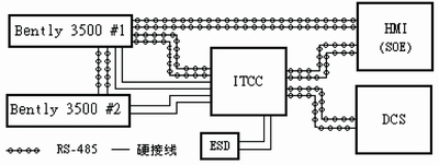

    由于系统之间数据量交换较大,若都采用硬接线的方式,会极大的增加系统的容量,导致系统负荷过高,另一方面也会导致系统的成本增加。为了降低成本,ITCC和操作界面、其它控制系统之间的数据交换统一采用了冗余的RS485通讯方式。如DCS系统和ITCC系统之间、Bently 3500系统两机架之间、上位机和Bently 3500系统之间等(如图4所示)。由于RS-485通讯协议只能对整数进行传送,数据按照数值的大小,在发送端对数据进行升幂处理,然后在接收端进行还原,保证了数据传送的精度。并由软件自动进行冗余通讯回路间的切换。
                                      图4   冗余通讯示意图

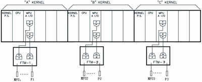

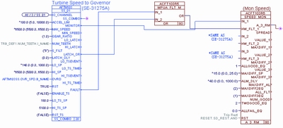

    转速控制是机组的核心控制。通过DCS、HMI的速度设定,ITCC对转速进行调节,使透平的转速和速度设定值的偏差尽量减小。乙烯装置裂解气压缩机组的转速是通过三个安装在透平非驱动端的转速探头测量的。测量到的速度脉冲信号输入到FTM中(如图5所示),系统中的“SS_01”模块对数据进行处理。脉冲的数量除以测速齿轮的齿数,得出透平的转速。当转速超过测量的高低限时,“SS_01”模块输出FAULT,经过“MPUA_FLT_M”模块判断后剔除坏值,处理后的数据输入到“SPEED_MON”模块。当一路信号故障,“SPEED_MON”模块取另两路的转速信号取最大值参与控制;当两个转速信号出现故障时,“SPEED_MON”模块取剩余正确的信号参与控制。三路信号均出现故障时,“SPEED_MON”模块发出停机信号,从软件上实现了转速输入的冗余。

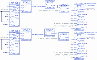

    为了保证调速阀的可靠动作,乙烯装置裂解气压缩机组的电液转换器采用双线圈驱动。线圈分别由“A”、 “B”两CPU所带的FTM进行驱动。控制通道分AA、AB、BA、BB四个控制输出通道,每个通道正常输出为80 mA,当一个CPU故障时,另一个CPU的两个通道每个输出160mA。下面以AA、AB为例介绍调速阀冗余功能的实现(如图6所示)。

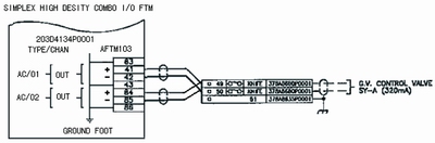

    转速信号经过控制器、限制器,计算比较后,输出调速阀控制信号。AA、AB两个信号分别由一个A CPU 的FTM103的两个AC通道输出,输出的信号经压接在一起(如图7所示)。输出电流叠加,驱动电液转换器的线圈工作。当BA、BB组出现故障时,输出的信号由“ACT_A_SEL”模块,根据正常工作的数量,对输出电流进行处理,最终由“ACT_01”模块送出。四个控制回路均正确时,每组输出1/4的工作电流,当其中一个线圈或CPU故障时,另一个CPU所带的FTM,每个通道输出1/2的工作电流,能够保证一个CPU或回路出现故障时,调速阀仍能够正常工作,实现了调速输出的冗余。
                                    图5   转速控制MOE框图
                                图6   调速阀冗余输出MOE框图
                               图7   调速阀冗余输出接线图

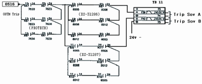

    数字量的输出均采用继电器进行隔离。三个”Kernel”的不同端子板上的继电器,通过硬线三取二表决来实现(如图9所示)。当其中的一个信号出现错误时,系统三取二表决后仍能够输出正确的结果。避免了由于继电器接点接触不良,信号电缆端子松动,卡件通道故障等原因造成的故障停机事件。
    另一方面,为了保证机组运行的安全,对所有的联锁逻辑均采用“故障安全型”设计(正常工作时状态为“ON”,报警时状态为“OFF”),防止由于逻辑失效而导致危险的发生;为了防止机组超速,除设计两级电子超速外,机组还设计了独立的3取2超速保护控制器。三个独立的磁感应探头(MPU)将速度信号送入到ProTech 203系统中,系统可根据需要对MPU信号进行判断,发出停机或报警信号,参与跳车逻辑(如图9所示);对执行机组停机任务的泄油电磁阀,采用冗余并联方式,防止由于电磁阀故障,导致的危险发生。

                               图9   联锁信号冗余输出线路图
